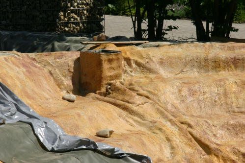

22 Aug. 2008 22:52 #6195
von Zametter
Zametter antwortete auf Aw: ZST verkleiden?
Hallo Peeti,
wir haben den gesamten Teich mit Verbundmatte ausgelegt, mit Mörtel eingeschlämmt und mit Farbe bestrichen. Die ZST ebenfalls.
Befestigen kann man die Verbundmatte an der ZST einfach mit dem PVC-Kleber. War zwar nicht so einfach denn die Matte hält an den senkrechten Wänden nicht gut. Stellenweise wurde mit einer Schnur rund um die ZST die Matte notdürftig befestigt. Nach dem Einschlämmen und Aushärten hält alles bombenfest.
Die Rohre zur ZST wurden mit Vlies verkleidet, dann die Verbundmatte darüber und eingeschlämmt. Wir sind froh dies alles so befestigt zu haben, denn beim Toben im Schwimmteich kann so nichts verrutschen. Ein frei liegender Schlauch ist übrigens auch sehr rutschig. Nach dem Einschlämmen kannst da nichts mehr bewegen, wir hoffen dass wir da nie etwas reparieren müssen denn wir wissen wie massiv wir dies alles gebaut haben.
Der Deckel wurde ebenfalls mit Verbundmatte ausgelegt. Den haben wir nicht eingeschlämmt sondern mit Ufermatte abgedeckt und eingesäht. Der soll einmal so richtig bewachsen werden.
Das Foto wurde gleich nach dem Einschlämmen aufgenommen. Schaut ziemlich urig aus. Die Öffnung an der ZST ist für den Skimmer gedacht.
Wünschen dir noch ein fröhliches Schaffen!
Gabriele und Hans Peter
