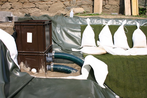

Moin Peeti, sieht ja schon nach was aus.
Also wir haben die Anschlußstücke der Rohre mit Verbundmatte umwickelt. Auf die Klappe der ZST habe ich ein Stück Verbundmatte gelegt, Ränder hängen bis in Wasser, und angesät. Sieht jetzt ganz gut aus. Zum Öffnen der ZST legen wir das Stück bewachsene Matte über den Wall.
Weiterhin alles Gute
Levke
Levke

wie habt Ihr die den Saugsammler "verkleidet"?
Mit Vlies oder Verbundmatte oder Ufermatte?
Habt Ihr die Anschlüsse komplett zu gemacht.
Ich wollte nur über die beiden Rohre, welche in
den Sauggraben des Schwimmteiches gehen, eine Verbundmatte legen.
Soll die dann auch vermörtelt werden?
Peeti
