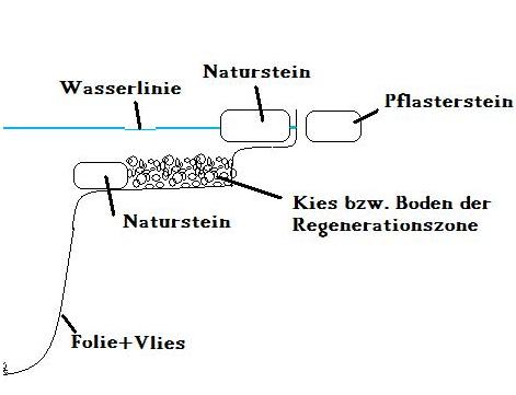

An Foerster.arnes Zeichnung ist nichts auszusetzen.Einige Teiche die ich angeschaut habe wurden mit diesem Randaufbau gestaltet,werden wir auf der einen Seite wahrscheinlich auch so machen,aber im Moment kommen häufig die Ideen beim arbeiten,Randgestaltung ist also noch zT offen.

26 Aug. 2008 20:32 #6255
Hallo arne
Schon mal eine ganz gute Lösung.

26 Aug. 2008 19:07 #6253
von foerster.arne
Was haltet Ihr von angefügtem Schema zum "AntiDocht" Thema
Gruß Foerster.arneB)
