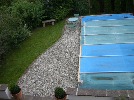

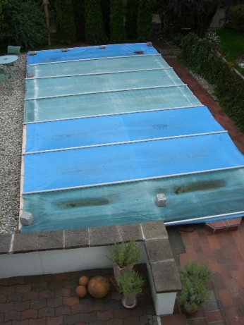

Ich habe zur Verdeutlichung mal ein paar Bilder des Gartens und des Pools eingesetzt. Der Garten darf v.a im hinteren Bereich fast vollständig zum Teich werden.
Wie seht ihr die Umsetzbarkeit und die Möglichkeit den Pool mit einzubeziehen?
<Platz hast du ja genug. Das klappt schon.

Täusche ich mich, oder hat Dein Gelände Gefälle?
> werden
Wo ist hinten? Gibt es eine genauere Definition von "fast"?
Gibts irgendwie auch noch eine Totalansicht? Oder besser ne Skizze mit groben Maßen? Wenn man die Gegebenheiten nicht kennt, sind Bilder zuweilen nicht so richtig aussagekräftig...

> Bilder...
> werden
