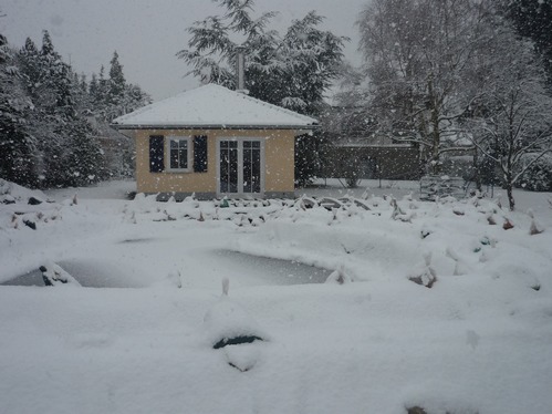

30 Nov. 2008 19:55 #7310
von sam
Bilder vom Teichbau:
sam antwortete auf Aw: Algenwuchs wegen Zementmörtel?

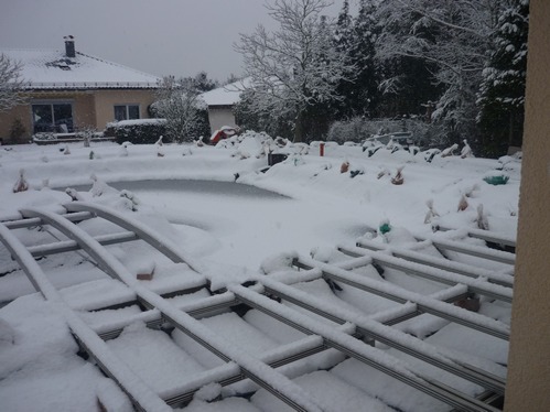

30 Nov. 2008 19:53 #7309
von sam
Langzeitbeobachtungen würden mich auch sehr interessieren.Der Portlandzement soll angeblich auch einzufärben sein,ich werde wahrscheinlich Weisszement nehmen,bei Betrachtung der Gesamtkosten ist der Preisunterschied nicht schwerwiegend.Für den FG kann man ja Portlandzement nehmen, das Fe dürfte meines Erachtens keine Rolle spielen, da im ausgehärteten Mörtel sicher gebunden?Für den Schwimmbereich brauche ich ca. 20-25 Sack. So sah es heute bei mir aus:
