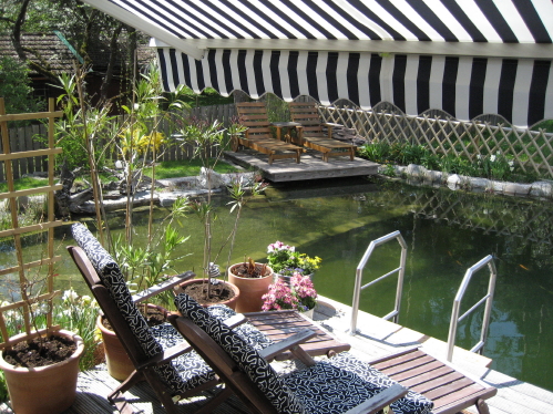

Ganz einfach, wie trebondi schon gesagt hat, um so weiter die Badeleiter ins Wasser reicht um so bequemer.
Ich persönlich habe ja die gleiche Situation wie du (Terasse über dem Wasser).
Bei mir sind 3 Stufen unter Wasser, was bedeutet das die unterste Stufe ca 70cm unter der eigentliche Wasseroberfläche ist.
Eines kann ich dir aber gleich sagen, die Standart Badeleitern aus Edelstahl, die sich meist auch schon in der Preisklasse 250-400 Euro beheimatet sind, die kannst du vergessen.
Bei den meisten passt die Stufeneinteilung nicht, bei den anderen ist die Ausladung um die Badeleiter ordentlich auf der Terrasse befestigen zu können, zu gering.
Was sie alle gemeinsam haben, ist das die Breite sehr gering ist und ausserdem die Verarbeitung so ausgeführt ist das diese nicht auf lange Zeit belastbar sind (meist geringe Materialstärke und nicht gerade belastbare Schweissverbindungen).
Ich habe mich deshalb entschlossen, eine ordentliche Badeleiter aus rostfreiem Stahl nach meinen Vorstellungen und Abmessungen anzufertigen.

Hallo! Mein Schwimmteich ist seit Oktober fertig. Von der Holzterasse möchte ich mit einer V2A Badeleiter in den Schwimmteich steigen. Wie tief muss die Leiter ins Wasser reichen? Habe bisher nur 2 verschiedene Badeleitern im web gefunden. Mit 3 und mit 4 Stufen. Da meine Terasse 20cm über dem Wasser ist brauche ich wohl mindestens die 4 Stufen Variante. Wer hat Erfahrungen?
