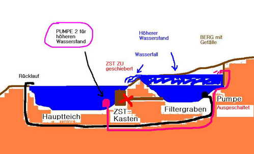

08 Apr. 2009 17:13 #8057
von schnicks
schnicks antwortete auf Aw: "Pool" unten - Filtergraben höher anlegen?
... und wenn die Pflanzen schon hoch genug gewachsen sind (im Filtergraben), dann mache ich dass, was NG eigentlich nicht will.
(ich stelle in den Hauptteich, da wo eigentlich "Schmutzwasser" ist) eine zweite Pumpe, schalte die Pumpe im Filtergraben ab und
mache den Schieber im ZST Kasten zu.
Dann pumpe ich soviel Wasser in den Filtergraben, dass er als "Wasserfall" in den Hauptteich läuft.
Die Pumpenposition ist nur "schemastisch", es wird aber Wasser "offen" befüllt sodass auch bei Pumpenausfall kein Auslaufen durch
den Schlauch passieren kann.
Auch ohne ZST läuft das Hauptteichwasser dann erst durch die Pflanzen im Filtergraben, aber halt nur "andersrum"...
(klar, dass hier ist nur eine "Notlösung" für zwei Teiche mit Höhenunterschied)
Und man hat halt die Arbeit, den ZST Kasten umzuschiebern, wenn man "umschalten" möchte,...
mfG. Micha
mfG. Micha

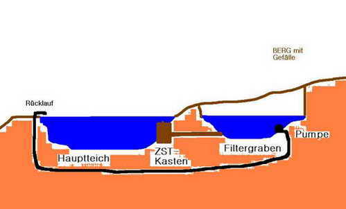

08 Apr. 2009 17:06 - 08 Apr. 2009 17:08 #8056
von schnicks
Matthias schrieb:
Hallo Matthias
Zur erklärung meine "hoffentlich" besseren Skizzen als meine Worte:
Zuerst mein Filtergraben wie er nach NG Anleitung auch gelöst ist.
(Nachteil, da der Filtergraben eigentlich ca. 40cm höher liegt, habe ich recht viel Teichrand wo noch "Luft" ist(am Filtergraben) und eigentlich noch Wasser reinlaufen könnte:
...ich habe noch im Hinterkopf, dass du ein Tüftler und Techniker bist
.... Läuft dann nicht der Filtergraben leer und flutet den Teich darunter?
Hallo Matthias

07 Apr. 2009 11:39 #8050
Matthias antwortete auf Aw: "Pool" unten - Filtergraben höher anlegen?
@schnicks
irgentwie verstehe ich deine Konstruktion mit dem Höhenunterschied von Teich und Filtergraben nicht.
Gut, ich habe noch im Hinterkopf, dass du ein Tüftler und Techniker bist....,und ich glaube schon, dass du vieles bedacht hast.
Was passiert bei Pumpenausfall? Läuft dann nicht der Filtergraben leer und flutet den Teich darunter?
