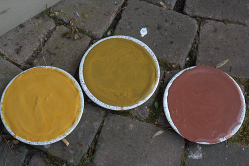

Ich versuche mal mit ein paar Bildern zu zeigen, wie wir es gemacht haben. Angefangen haten wir mit ein paar Farbmustern. Das linke und das mittlere Muster zeigen gelbes Pigment mit Weißzement (links) und normalem Zement. Das rechte ist normaler Zement mit rotem Pigment. Die Mischung ging jeweils mit der maximal empfohlenen Farbdosis. Verwendet haben wir dann Weißzement mit Silbersand und gelbem Pigment, aber etwa nur die halbe Dosis. Ein Muster haben wir davon nicht mehr gemacht...
