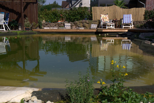

Bilder vom Teichbau:
sam antwortete auf Aw: Ufermatte im Teich/Ufergraben wie weit Überlappen?
Die UM kannst Du sehr gut vor dem Vermörteln mit Heissluft mit der VM überlappend verschweißen. Den Übergang dann mit vermörteln. Bilder dazu findest Du in meiner Galerie (s.u.)
