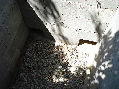

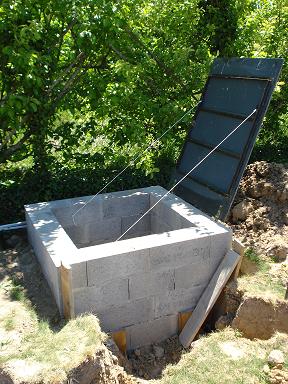

Hallo Eliane,
Ich verzichte ebenfalls auf die Folie unter dem Schacht, die ausschliesslich die Diagnosefunktion hat, eine eventuelle Undichtigkeit im Bereich der Dammdurchführung zwischen FG und Pumpenschacht zu überprüfen. Da ich meinen Pumpenschacht bereits vor dem Ausbaggern gebaut habe, blieb mir auch nichts anderes übrig, als darauf zu verzichten.
NG hat mir empfohlen, den Bereich zwischen Filtergräben und Pumpenschacht so zu gestalten, dass notfalls (was ich natürlich nicht hoffe) hier "nachgeschaut" werden kann, d. h. keine Felsbrocken hier hinlegen oder Terrassen bauen, sondern eher "leicht" bepflanzen. Weiterhin sollte, wie in den Anleitungen beschrieben, mit Zement in Plastikbeuteln der Dammdurchbruch gegen den Wasserdruck des FG gesichert werden.
Das ist für mich bisher auch nur Theorie, da die Arbeiten noch bevorstehen. Mir ist ebenfalls etwas mulmig bei dem Gedanken, in diesem Bereich einen Schnitt in die Folie zu machen. Ich hoffe, dass Trebondi recht hat.
Meinen Pumpenschacht habe ich gemauert noch bevor Beginn der eigentlichen Buddelei. Das war billiger als die Schachtringe und ich konnte es ohne fremde Hilfsmittel selbst erledigen. Ausserdem ist der Bereich nach dem Ausbaggern für schweres Gerät eh nicht mehr erreichbar.
VG
Dirk
