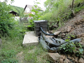

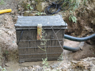

Hallo Eliane,
ich hab mal ein Bild angehängt von unserem Spezialbau "Pumpenaufbewahrungsbox"
Ein Schacht ist immer dann erforderlich, wenn Du auf dem Gelände die Pumpe nicht niedriger als die Wasseroberfläche vom Teich stellen kannst. Wenn Du die Möglichkeit hast, die Pumpe tiefer aufzustellen, kann es auch eine Kiste sein, in der Du die Pumpe unterbringst. Ansonsten ist es wirklich auch nicht schwer einen Schacht zu bauen.
Gruss Anette
Gruss Anette
