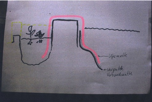

Matthias hat in seiner Skizze nur die Ufer- und Verbundmatte darstellen wollen. Dabei hat er aus Versehen seine Saugsperre und den Stand des Wassers im bepflanzten Ufergraben zu tief gemalt.
Larry hat es gelb richtig korrigiert.
Der Wasser- oder Matschstand im bepflanzeten Ufergraben gleicht sich dem des Teiches an. Also gleich hoch.
-Uferwall zwischen Schwimmteich und bepflanzeten Ufergraben immer etwas höher als die Saugsperre. Damit niemals Wasser vom nährstoffreichen Ufergraben in den Schwimmteich läuft.
-Ich habe die Saugsperre und den Wall vom Schwimmteich zum Ufergraben an einer Stelle leicht abgesenkt, um hier den Überlauf vom Teich in den Ufergraben und vom Ufergraben in das Umland als Notüberlauf bei Starkregen zu haben.
Dabei nat. beachtet, dass die Absenkung des Uferwalls nicht tiefer als die der Saugsperre ist.

In der Skizze ging es eigentlich um die perputzte Verbundmatte und die Ufermatte. Die Saugsperre erschien erst später im Ring.
Von Wasserstand kann ich im UG auch nicht sprechen, es ist eher "Modderpampe". Wenn ich mal eine Pflanze herausreiße, füllt sich sofort das Loch, das der Wurzelballen hinterlassen hat, mit Wasser. Also, der UG wird von der UM bestens versorgt, den Pflanzen gefällts.
Die die Höhe der Saugsperre habe ich auch nicht mit Nivelliergerät ausgerichtet, das ist aus meiner Sicht auch nicht notwendig. Wichtig war mir, dass ich mit der Saugsperre über der Höhe des letzten Walls und dem Umland geblieben bin und unter der Höhe des Uferwalls des Teiches.
So würde ich es auch wieder bauen und es funktioniert.

kann es sein dass onedin es so gemeint hat?
Matthias bitte entschuldige die Urheberrecht-Verletzung.

ich hab den Eindruck, dass da was durcheinander geraten ist. Der Wasserstand in der gesamten Teichanlage (ST, FG, UG) ist bei stehender Pumpe überall gleich hoch, da die Systeme in Verbindung sind - via Saugleitung oder via Ufermatte. Die Wasserstandshöhe in der ganzen Anlage wird durch den tiefsten Punkt in der umlaufenden Saugsperre (Abgrenzung zum Umland) bestimmt, egal wo der sich befindet. Steigt der Wasserspiegel bei z.B. Regen in ST und FG, läuft er entweder irgendwo direkt über die Saugsperre (z.B. wenn der UW/UG nicht rundherum vorhanden ist) oder das Wasser geht via Ufermatte in den UG und dann dort über die Saugsperre ins Umland, wenn dort der tiefste Punkt liegt.
Die Höhe des Uferwalls ist diesbezüglich "eigentlich" unwichtig, darf jedoch nicht zu hoch sein (max. ca. 10 cm über Wasserstand), da sonst die Saugwirkung der Matte nicht ausreicht, um das Wasser drüberweg zu bekommen und der Fluss abbrechen kann, UW und UG austrocknen können, insbesondere, wenn der Wasserstand im Sommer sinkt.
Um zu verhindern, dass Erde, Gras etc aus dem Umfeld bzw. aus dem Ufergraben bei Starkregen in den ST gelangt, soll der Uferwall zwingend höher sein als die umlaufende Saugsperre, so ist dem Wasserlauf immer die richtige Richtung vorgegeben. Es muss uns jedoch klar sein, dass gelöste (Nähr-)Stoffe mit dem Wasser die Ufermatte in beide Richtungen passieren können. Der einzige Schutz dagegen ist ein guter Bewuchs im UG und auf der Ufermatte, so dass die Pflanzen zumindest die Nähr!stoffe aufbrauchen können, bevor sie wandern und auf der anderen Seite ankommen können.
Wenn der Wasserstand in der Anlage höher sein soll als das Umland, dann muss eben genau die Saugsperre überall höher sein als das Umland - baulich stabilisiert durch z.B. Beton wie bei M. oder Steine oder anderes. Der Uferwall ist dann eben noch höher (max. die genannten 10 cm) als die Saugsperre.
Eine Drainage macht meines Erachtens nur Sinn, wenn die Übertrittsstelle an der Saugsperre den Wasserstrom an einen Ort leitet, wo ich ihn nicht haben will, z.B. auf meine Terrasse oder in meine Trockenmauer..., dann muss ich halt umleiten - z.B. zum Nachbar rüber ;)
Okay? Grüßle aus dem Südwesten, Träugy
