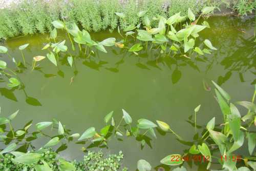

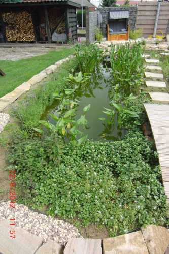

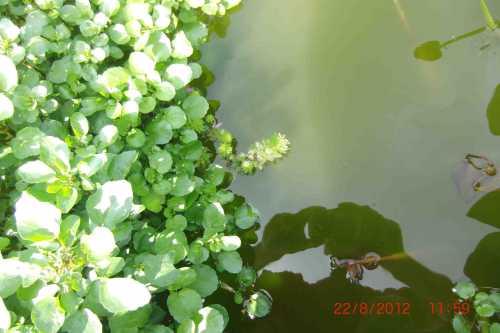

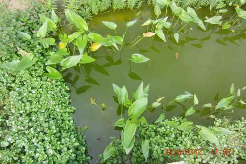

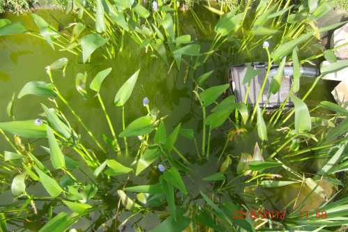

Hallo Träugy,
danke für die Blumen.
Ja den Fred über klares Wasser habe ich schon komplett durch.
Aber mein Teich ist ja noch ganz neu und ich gebe die Hoffnung noch nicht auf das er noch klar wird.
Meine Unterwasserpflanzen wollen irgenwie noch so garnicht wachsen und das sind ja die wichtigsten.
Oberhalb der Wassers sieht es dagegen nicht schlecht aus mit dem Wachtum.
Hier noch ein paar Fotos.

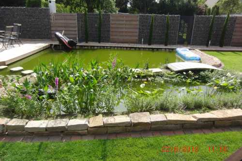

24 Aug. 2012 12:42 #16630
Touranus antwortete auf Aw: Brücke über Dammdurchbruch

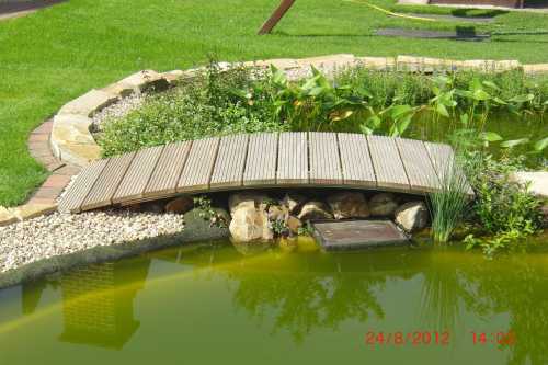

hier nun das Ergebnis.
Habe mich letztenendes doch dafür entschieden in die Waschbetonplatten zu bohren.
einmal vorher, einmal jetzt.

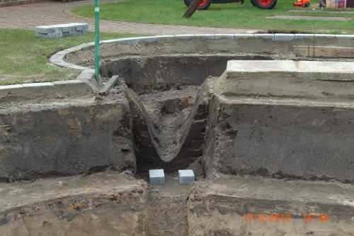

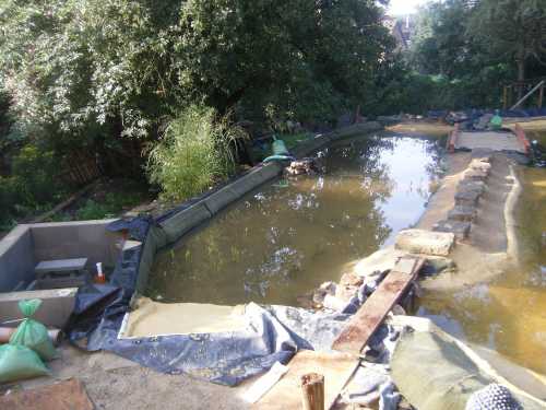

23 Apr. 2012 14:09 #15756
von Skovsender
Skovsender antwortete auf Aw: Brücke über Dammdurchbruch
Moin,
anbei zwei Bilder (vorher/nachher).
Die Lagen auf dem Uferwall zwischen FG und ST sind so gebaut:
1. Vlies900
2. Folie
3. Vliess 900 (doppelt)
4. Ufermatte
5. Trittsteine im Mörtelbett
Der erste Trittsein (Sandstein ca. 50x50)liegt
direkt am Rand und dient als "Brückenlager". Der Steg
besteht aus zwei Balken (Lärche 80x160), die am Kopf mit einer Querstrebe verbunden sind. Die Strebe liegt auf
dem ersten Trittsein auf. Liegt Bombenfest. Auf dem Steg ist Douglasie verschraubt. Davon sind vier Dielen (druch Streben von unten) miteinander verbunden und mittels zwei Scharnieren klappbar.Landseitig ist der Steg natürlich fest mit der Terrasse verschraubt.
Viel Spaß!
PS: Wann ist anbaden?
1. Vlies900
2. Folie
4. Ufermatte
Viel Spaß!
