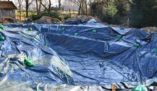

Hallo!
Möchte das Teichufer mit einer Recycling-Kunststoffbahn, 20cm hoch u. 10mm stark gestalten.Vlies, Folie u. Ufermatte soll über diese kante geführt werden. hat jemand damit Erfahrung? Hab den Schwimmteich nach u. mit NaturaGart gebaut u. bin gerade bei der Ufergestaltung. Liebe Grüße Lizz
