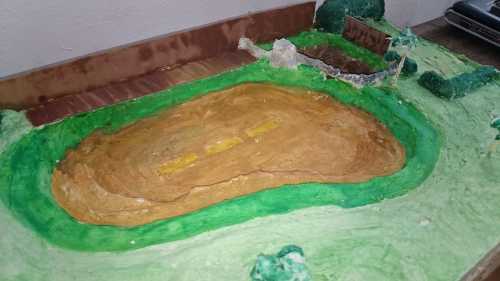

Hallo!
Du könntest Steinplatten legen die du im Bereich des
Uferwalls mit Bauschaum aufklebst.Wichtig ist dabei der
richtige Einbau der Kapilarsperre in einer Fuge. Außerhalb
der Kapilarsperre (Landseite)kannst du die Steinplatten in
einem Mörtelbett verlegen.
Alternativ könnte ich mir auch einen kleinen Holzsteg vorstellen der auf dem Uferwall aufliegt.
Ich hoffe ich habe deine Frage richtig verstanden und konnte
dir weiterhelfen.

Hallo liebe Freunde,
ich möchte bei unserem Eingang im Uferbereich keine Ufermatte.
Zuerst habe ich an eine Steinfolie gedacht, bin mir da aber nicht mehr so sicher.
Von einer Lösung den Uferbereich zu vermörteln, hat mir NG abgeraten.
Hat jemand von euch eine Idee??
Freue mich über jede Anregung!!!!
