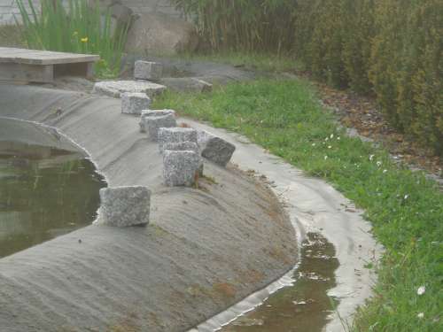

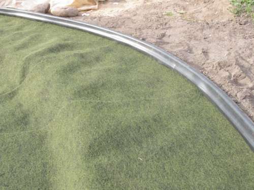

11 Mai 2015 17:59 #20571
salamander antwortete auf Teichabschluss / Ufergestaltung
wenn ich es auf dem Bild richtig erkenne liegt die Folie nach dem Uferwall frei.
Vorsicht die Ufermatte saugt auch im Beton!
Ist das schon der entgültige Wasserstand im Teich?
Der Wasserstand sollte ca. 5 cm unter Oberkante Uferwall sein.
Das Gelände außerhalb des Teichs liegt um einiges tiefer als der Uferwall.
Da wird die Ufermatte versuchen den Wasserstand auszugleichen.
Also Vorsicht mit dem einbetonieren der Folie und Ufermatte.
Eine Lösung wäre das Uferband von NG.
siehe Bild
hoffe konnte Helfen
Salamander
siehe Bild
hoffe konnte Helfen
Salamander
11 Mai 2015 17:24 #20570
von JanaZi
Teichabschluss / Ufergestaltung wurde erstellt von JanaZi
Hallo Ihr Lieben,
mein Teich ist ja eigentlich schon fertig, aber an einigen Stellen, an den ich keinen Ufergraben habe, fehlt mir noch eine Ufergestaltung. Ich möchte zwischen Uferwall und Hecke einen kleinen Weg pflastern lassen. Könnte man einfach die Folie und die Ufermatte mit in das Mörtelbett einlegen lassen? Ich brauche ja keine Kapillarsperre, da die Ufermatte im Beton nichts ansaugen kann. Was meint Ihr dazu?
Liebe Grüsse,
Jana
Liebe Grüsse,
