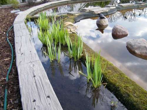

31 Mai 2015 13:50 - 31 Mai 2015 13:52 #20832
von Kaktus01

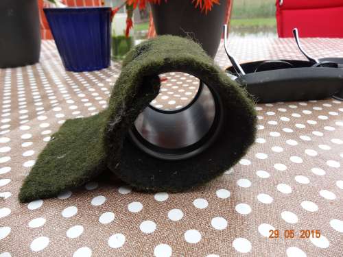

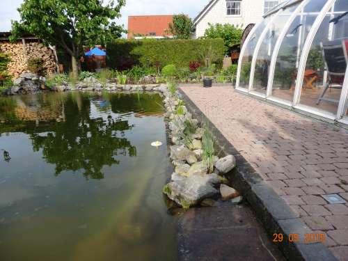

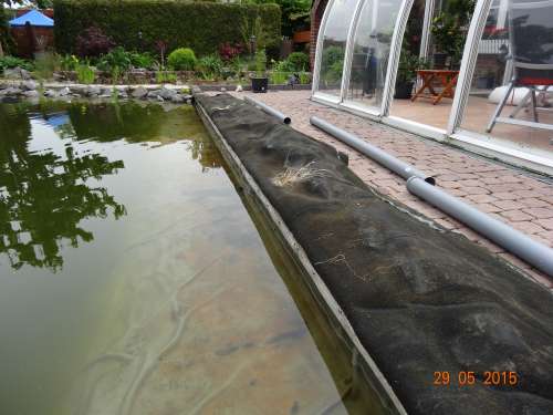

Kaktus01 antwortete auf Ufergestaltung
Hallo Bremen
Ich möchte mich heute noch mal melden in Bezug auf Uferbau.
Ich habe an meinem Teich zum Wintergarten hin Palisaden gesetzt.Dardurch ist die dort entsandene ca. 10 cm tiefe und 40 cm breite Stufe durch den Beton schlecht gestaltbar geworden.
Bisher hatte ich dort nur die Ufermatte liegen.
Nun habe ich mir da was überlegt: Ich habe mit 5 cm breites HT - Rohr besorgt, diese dann mit der Ufermatte eingeschlagen und mit einem Heißluftfön die Ufermatte um das Rohr verschweißt.
Dardurch ist dann zu ST ein saubere Abschluß entstanden, quasi wie ein Ufergraben, der sicher das ausschwemmen von Substrat verhindert.
Ich denke, das ist auch bei der Gestaltung tiefergelegener Stufen eine preiswerte und einfache Alternative, um das abschwemmen von Substrat sicher zu verhindern.

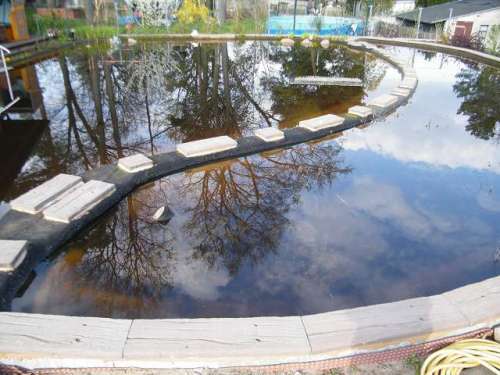

18 Mai 2015 18:24 #20640
ThorstenC antwortete auf Ufergestaltung
So habe ich es gemacht. Egal ob es der Wall vom Ufergraben zum Garten oder der Wall am Filterteich zum Garten ist.
Vorteil: Ich kann auf den Platten schön am Teich rumlaufen.
Neben dem Teich war kein Platz mehr für einen Weg....1m Pflanzgraben und schon der Zaun....
Bilder sicher irgendwo in meinem Thread.
