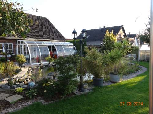

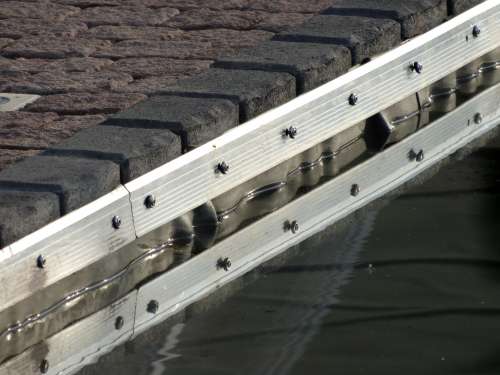

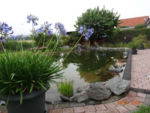

Ich habe da wo ich gepflastert hage, mit einer Schiene gearbeitet, in der Folie und Ufermatte eingeklemmt werden,
und da wo der Ufergraben oder der Anschluß an den Rasen
erfogt, habe ich die Folie einfach einmal umgeschlagen, gegen die Umrandungssteine hochgeführt und teilweise mit Steinen oder mit Pflanzen getarnt.
So fällt der Folienabschluss nicht großartig auf, und man
kann immer die Kapilarsperre kontrollieren. Ein paar Bilder füge ich bei.
