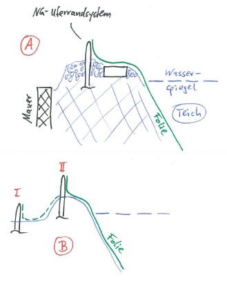

HeikoG antwortete auf Wie Uferrand an erhöhter Stelle ausführen?

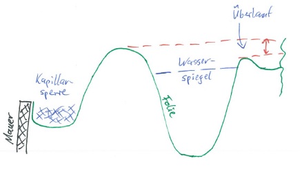

Hallo Gerd,
so wie Salamander schreibt, also deine Skizze A, ist denke ich die beste Lösung. Ich habe auch die Schienen von NG und diese bewusst etwas höher gesetzt, als der Uferwall.
Viele Grüße aus Berlin
Heiko

von radlhans
radlhans antwortete auf Wie Uferrand an erhöhter Stelle ausführen?
Danke Roland, das mit den Pflastersteinen als Uferwall kenne ich.
Ich frage mich, an welcher Stelle ich genau das NG-Randsystem anbringen sollte.
Da ich so gut zeichnen kann, eine weitere Skizze:
bei meiner Stelle an der Mauer wie in der ersten Skizze A direkt auf dem Wall?
Das führt auch zu der eher generellen Frage, wo man das Randsystem positioniert, wenn man keinen Ufergraben hat: siehe Skizze B - auf dem Wall (Position II) oder dahinter (Position I)?
Grüße,
Gerd
Grüße,
Gerd

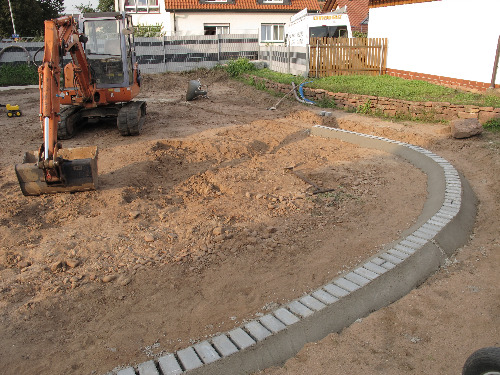

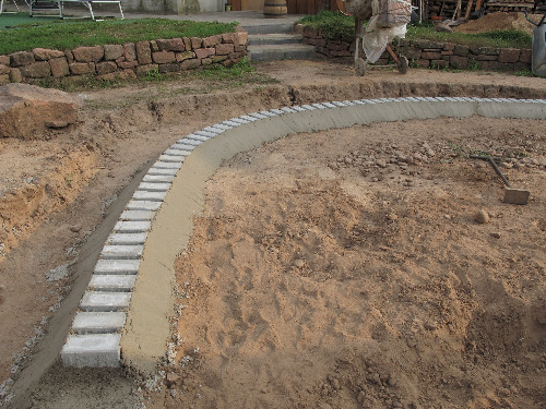

salamander antwortete auf Wie Uferrand an erhöhter Stelle ausführen?
Baue deinen Uferwall mit Betonpflastersteinen die du in ein 10cm starkes Betonbett setzt. So kanst du die Halterungen des Uferrandprofil gleich mit einbetonieren und anschließend das Uferandprofil so montieren das es direkt über dem Uferwall sitzt.

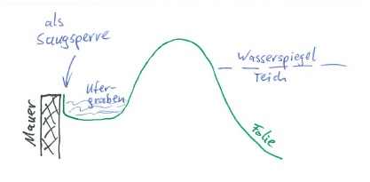

Gut, dann nochmal zurück auf Anfang - ohne selber Ideen einzubringen, die vielleicht falsch aufgenommen werden können:
siehe meine erste Skizze: wie die Folie enden lassen?

26 Juni 2017 10:32 - 26 Juni 2017 10:49 #25629
von radlhans
Offensichtlich hat du mich falsch verstanden, Ursula:
Der Ufergraben an dieser Stelle soll kein "Überlaufauffang" für den Teich sein, sondern ein gesondertes "Becken" nur halt etwas tiefer gelegen. Wie gesagt, der Teichüberlauf ist an anderer Stelle gesichert. Natürlich liegt dieser dort etwas tiefer an der Wall auf der linken Seite meiner Skizze, dort, wo ich nach einer tiefer gelegenen Pfütze gefragt habe.
Außerdem muss das ja kein nasser bzw. feuchter Bereich werden, er kann ja auch z.B. mit Kieselsteinen o.ä. befüllt werden. Wichtig ist doch nur, dass ich eine Saugsperre realisiere.
Spricht da etwas dagegen?
Grüße,
Gerd
Grüße,
Gerd
