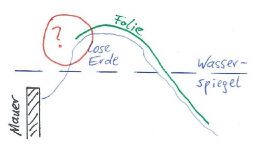

26 Juni 2017 10:18 #25628
von Osie
Ursula
Osie antwortete auf Wie Uferrand an erhöhter Stelle ausführen?
also, ich bin ja blond, aber nach meinem Naturverständnis läuft Dir der Teich aus, wenn der Ufergraben niedriger ist als der Teich.....
Ursula
26 Juni 2017 08:37 #25626
von radlhans
radlhans antwortete auf Wie Uferrand an erhöhter Stelle ausführen?
die Mauer zu erhöhen ist erst mal keine Alternative (schwierig, die passenden Steine zu finden).
Aber die Idee, das Uferband an der Mauer zu nutzen, ist vielleicht doch nicht so schlecht. Das gäbe dann doch einen Ufergraben an dieser Stelle.
Große Frage hierbei: macht's was aus, wenn dann der Ufergraben niedriger liegt als der Teich bzw. dessen Wasserspiegel? Einen Überlauf gibt's ja schon an anderer Stelle...
Grüße,
Gerd
Grüße,
Gerd
26 Juni 2017 08:11 #25625
von Kaktus01
Kaktus01 antwortete auf Wie Uferrand an erhöhter Stelle ausführen?
Hallo radhans
Wenn du an anderer Stelle schon das Uferband verwendest, würde ich das auch dort verwenden.
Wenn möglich würde ich allerdings die Mauer erhöhen, und dort dann die Folie mit Folienschienen befestigen (gibt's auch bei NG)
26 Juni 2017 07:37 - 26 Juni 2017 08:33 #25624
von radlhans
Wie Uferrand an erhöhter Stelle ausführen? wurde erstellt von radlhans
mein Fischteich befindet sich gerade im Bau. Die Teichgrube ist schon ausgehoben, jedoch müssen noch Feinarbeiten (Terrassengestaltung & Ufer) vorgenommen werden, bevor ich die Folie ausmessen und bestellen kann.
Da unser Gelände abfällt, mussten wir auf einer Seite auffüllen. Momentan sieht’s so aus, dass hinter einer kleinen Mauer (ca. 50 cm hoch) lose Erde liegt und das geplante Wasserspiegelniveau etwas über dem Mauerabschluss liegt – siehe Skizze:
Meine Frage dazu: wie gestalte ich denn den Uferrand an dieser Stelle (zwischen Mauer und Teich)? Der Platz ist etwas beengt, so dass es an dieser Stelle auch kein Ufergraben geben wird.
Zuerst mal Erde verdichten (ggf. mit großen, gemauerten Steinen als Volumenfüller drin), die Folie über den Damm legen und dann? Wie die Folie enden lassen bzw. befestigen (siehe rote Stelle in der Skizze)?
An anderen Stellen möchte ich das Naturagart Uferband nutzen. Geht das hier irgendwie auch?
Grüße,
Gerd
Grüße,
Gerd
