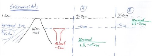

radlhans antwortete auf Uferband auf welche Höhe?
Hallo Roland,
wenn der Überlauf etwas höher als der Wasserstand sitzt:
dann habe ich diese Differenz (Normal-Wasserstand <> Überlauf) als Rückhaltevolumen z.B. bei starkem Regen - soweit klar!
Aber wie fällt der Wasserstand danach wieder zurück auf den Normal-Wasserstand?
Manuell Abpumpen oder Warten auf Verdunstung?
Gruß,
Gerd
Gruß,
Gerd

salamander antwortete auf Uferband auf welche Höhe?
der Überlauf sollte 2-3 cm höher sitzen wie der normale Wasserstand im Teich. Das Uferband sollte 3 - 5 cm über dem Überlauf sitzen.

mein naturnaher Fischteich (ca. 30 m3 inkl. FG) an sich ist fast fertig, die Ufergestaltung fehlt aber noch.
Als Kapillarsperre kommt ringsherum das NaturaGart-Uferband zum Einsatz.
Ich habe nur an einer Stelle einen kleinen Ufergraben, in dem sich der Überlauf befindet. Dessen endgültige Höhe wird noch angepasst. Muss aber sinnigerweise auf Höhe des endgültigen Wasserstandes sein. Die Ufermatten gleichen durch ihre Kapillarwirkung ja den Wasserstand an.
Im Bereich dieses kleinen Ufergrabens bringe ich das Uferband höhenmäßig zwischen Uferwall und Überlauf/Wasserstand an. Soweit klar!
Meine Frage zur Installationshöhe des Uferbandes bezieht sich auf den restlichen Teichrand, wo keine Ufergraben vorhanden ist:
auf welches Höhenniveau muss ich dort das Uferband setzen?
Siehe meine Skizze:
kann ich es so machen, so wie unter ( A ) dargestellt ist, heißt: unterhalb des Ablauf- bzw. Wasserstandniveaus? Oder besteht da wegen der Kapillarwirkung der Ufermatten die Gefahr, dass mir dann das Wasser aus dem Teich bis auf diese Höhe ausläuft?
Wenn ja, müsste es ja so wie unter ( B ): Uferband zwischen Höhenniveau Uferwall und Wasserlinie.
Grüße,
Gerd
Siehe meine Skizze:
Grüße,
Gerd
