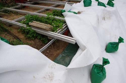

Hallo Norbert,
danke für die Rückmeldung. Ich habe mich gegen das Klemmprofil entschieden, da von der Terrasse eine Brücke abgeht, die das ganze unterbricht .Ich habe an dieser Stelle auch schon das Uferband eingebaut, da ich später an dieser Stelle durch das stark abfallende Ufer nicht mehr richtig drankomme. Die Folie zurückzuschlagen würde dann eher schwierig. Den Rest der Uferbänder werde ich dann nach dem Einbau der Folie verankern, schaffe ich vorher auch sowieso nicht mehr, da die Folie am Samstag verlegt wird.

Hallo Grobi,
wenn der Unterträger des Stegs wie auf dem Foto parallel zum Ufer liegt, kannst Du die Folie auch direkt mit einem Klemmprofil an den Träger schrauben.
Ansonsten:
Erst Folie verlegen und dann das Uferband einbauen. Die Folie liegt ja ansonsten auf der Baustelle ü b e r dem Uferband, das siehst du dann nicht mehr, stolperst vielleicht darüber oder beschädigst die Folie. Wenn das Wasser steigt, hast Du später auch gleichzeitig den optimalen Höhenbezug.

Danke für Eure Rückmeldungen. Ich habe nun 21m mal verbaut und mit der Zeit geht es auch alleine, wenn man den ein oder anderen Kniff anwendet. An manchen Stellen ist das Uferband wie auf dem Foto noch nicht mit Erde hinterfüllt. Wann habt Ihr die Erde hierfür angeschüttet? Vor dem Verlegen der Folie oder erst danach?

wir hatten ein ähnliches Problem mit vielen Kurven.
Zuerst betonierten wir die Pfosten (mit einem Spiralbohrer - sog. Gartenschnecke - die Löcher gebohrt, mit 'nem Industriesauger leergesaugt, Beton eingefüllt und die Haltebleche gesetzt)
Dann die Profile komplett ausgerollt und Stück für Stück übers Knie die Kurven angepasst.
Hingehalten, nachgeformt und gut ist's.
Ging zu zweit relativ einfach.
Du darfst vielleicht nicht unbedingt an deiner "Ideallinie" festhalten.
Tipp: Warte mit dem Abschneiden deiner Folie/Ufermatte/... nach dem Befüllen mit Mutterboden noch ein paar (Regen-)Tage, bis der Untergrund sich gesetzt hat.
Die Gummilitze lässt sich geschmeidig mit ein bisschen Spülmittel und nem Gummihammer einquetschen. Wenn es wärmer draußen ist, geht dies auch einfacher.

Hal!o, wir haben damals erst alles zusammengesteckt und dann (mit Schnellbauzement) fixiert. Wir haben das zu zweit geschafft, war aber ziemlich frickelig...
Beim Biegen haben wir die ganze Geschichte dann mit Schraubzwingen in Form gebracht. Das ging, weil mein Uferwall aus Rasenkanten unterhalb der Folie besteht (Anlgepunkt fuer die Schraubzwinge) und wir an einigen Stellen eine Umrandung aus Sandstein um den Teich haben (alternativer Anlegepunkt fuer die Schraubzwingen). Damit war das Biegen kein Problem, aber die Handhabung insbes. der langen
Bandabschnitte > 5m Laenge eine kleine Herausforderung...

Hallo Stefan,
bei vielen Kurven würde ich die Anker erst nach dem biegen einbetonieren. Das Biegen ist alleine nicht einfach, ich habe 2 runde Holzpfosten im Abstand von 20 cm in den Boden gerammt und das Band so Stück für Stück gebogen.
