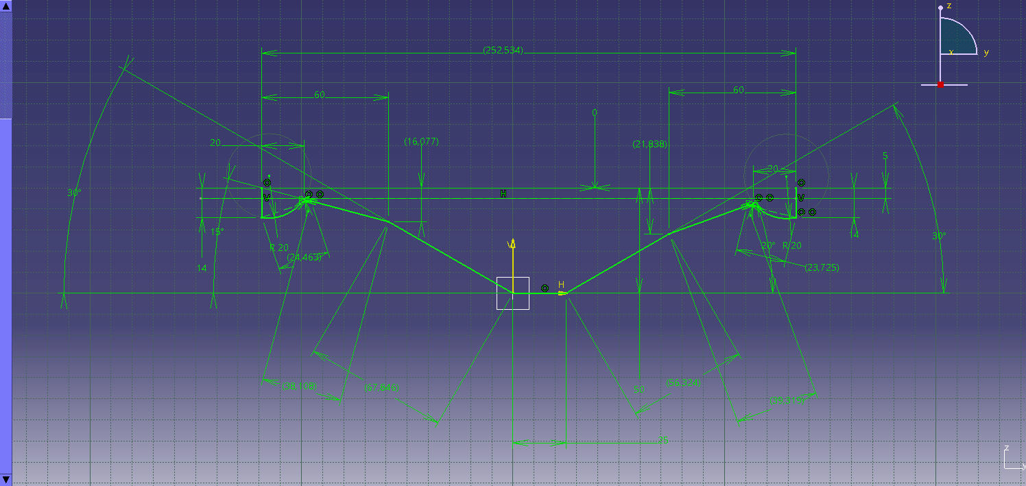

Hallo Mario,
das ist sicherlich ein sehr spezielles Thema, welches hier im Forum vermutlich noch nicht behandelt wurde.
Für die "Herauskletterhilfe" würde ich die Naturagart-Bauweise mit der Vermörtelung empfehlen. Dabei wird ein relativ lockeres Vlies punktuell auf der Teichfolie fixiert und dient dann als Putzträger für eine dünne Mörtelschicht. Diese kann recht griffig ausgeführt werden. Der Mörtel kann eingefärbt werden, was einen recht natürlichen Sandlook erzeugen kann. Außerdem werden damit allfällige Falten in der Folie überdeckt, die bei den kleinen Schildkröten unter Umständen zur Falle werden könnten. Nebenbei wird die Folie gut vor mechanischer Beschädigung und UV der Sonne geschützt. Ein anderer Aspekt spricht aus meiner Sicht gegen Deine Lösung mit der Vliesabdeckung. Das Material verliert ständig kleinste Fasern (Kunstfasern!). Es ist nicht auszuschließen, dass die Schildkröten diese Fasern fressen.
Bekommen die Tierchen auch einen Sumpf oder einen begrünten Landbereich?
Dann wäre es überlegenswert, die Folie auch noch an Land zu verlegen (10 oder 20 cm tief im Erdreich bis zum Gehegerand). Dort kann man dann die Folie hochziehen, ohne dass es am Zaun oder an der Umgrenzungsmauer zu sehr stört. Der Übergang vom Wasser zum sumpfigen Ufer kann dann sehr harmonisch sein, die Uferpflanzen bekämen immer genug Wasser, man kann beliebig mit Sand, Steinen und Pflanzen dekorieren, damit sich die Schildkröten wohl fühlen und es gut aussieht.
Viel Erfolg und halt uns auf dem Laufenden!

Hallo, ich bin ganz neu hier im Forum und hoffe hier viele Erfahrungen sammeln zu können.
Bis dato habe ich noch keinen Teich aber dies soll sich ändern. Zu meinem geplanten Projekt: Ich möchte gerne Europäische Sumpfschildkröten halten. Dazu möchte ich mir für die ersten Jahre einen Aufzuchtteich bauen. Dieser soll auch danach bestehen bleiben also kein vorrübergehender Teich. Es ist genug Platz vorhanden um einen wesentlich größeren daneben zu bauen. Der Aufzuchtteich soll ca. 45 bis 50 cm tief sein mit flach ansteigendem Boden, ansonsten kann es durchaus vorkommen das die Tiere in den kalten Übergangszeiten ertrinken, da diese nicht genug halt finden um an die Oberfläche zu wandern. Ich habe ein Bild von der Planung meines Teiches angehängt.
Meine Fragen sind folgende: Gibt es Verbesserungsvorschläge?
Und die wichtigste Frage: Kapillarsperre. Wie am Bild erkennbar möchte ich am Rand einen kleinen Graben einbauen der mit Kies/Schotter gefüllt wird aber nicht abgegrenzt vom Teich ist. Der Graben hat folgenden Sinn: Über der Folie wird nochmals Vlies verlegt, jedoch nur bis zum Graben (soll den Tieren einen besseren halt bieten als auf der glatten Folie). Damit das Vlies am Rand fixiert wird, wird eben Kies in den Graben geschüttet und bietet gleichzeitig eine gute Ausstiegsmöglichkeit für die Tiere. Die Kapillarsperre funktioniert meinen Recherchen nach am besten wenn die Folie am Rand senkrecht nach oben steht. Nun habe ich 2 Optionen welche ich mir überlegt habe. Variante 1: ich setze Mähkantensteine außerhalb der Folie oder Variante 2: ich verwende ein Uferband. Das Uferband hat jedoch meiner Meinung nach keine andere Aufgabe wie die Mähkantensteine. Optisch wirken die Mähkantensteine vielleicht etwas unnatürlich was mich jedoch nicht weiter stört. Zudem heizen sich diese mit der Sonne auf was wiederrum den Tieren zugute käme.
Noch ein paar Worte zu der Größe des Teiches: Ich habe viel recherchiert und gerade bei so kleinen Tieren (ca. 5 cm Größe) ist es zu beginn von Vorteil einen überschaubaren Teich zu haben, zudem dieser ja auch gegen Katzen etc. gesichert werden muss. Die Überwinterung erfolgt in den ersten Jahren im Kühlschrank.
Was meint ihr zu meinem Projekt? Gibt es Verbesserungsvorschläge. Insbesondere die Kapillarsperre beschäftigt mich sehr.
LG Mario
