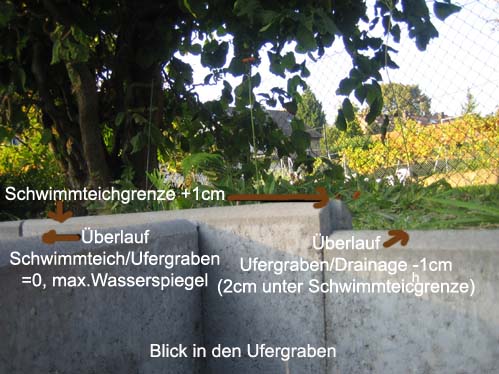

lieber Klaus,
Danke für Dein Foto, ich könnte es ähnlich machen. Grüße Susanne(Flecki)

Liebe teichbauer,
mein schwimmteich(6x9m)Filtergraben(2x10m) lieg in einem lehmigen staunassen Garten. Ich weree also eine Überlauf brauchen Wer hat den NG Überlauf eigebaut? wie sieht das aus? Wie dick ist das Abflussrohr? reicht für meine Fläche ein abfluss, oder bräuchte ich zwei? Kann ich sie unter den Seiten eines geplanten Steges verstecken,( denn da will ich ja den Ufergraben sowieso nicht unsichtbarerweise durchleiten ) und die Rohre verbinden? Wie muss das Teil eigebaut sein? Ich würde gerne VOR der Bestellung wissen, ob es für mich passt, oder ob ich einen Überlauf über eine abgesenkte Strecke des Saugsperregrabens bzw der landseite des Ufergrabens herstellen muss. Danke für alle Hinweise! Grüße von Susanne (Flecki)
