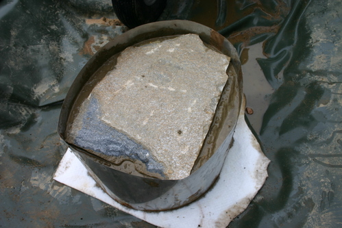

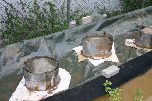

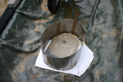

ich werde es wie auf den folgenden Bildern machen:
Ein Blechstreifen um den Stein auf Vlies gelegt.
Anschließend Beton hinein und dann den Stein in den relativ
flüssigen Beton gelegt.
Ausgerichtet und trocknen lassen. Damit liegt er komplett im Beton.
Diese Machart hat mir ein Kollege empfohlen.
Morgen mal schauen wie es aussieht wenn es ausgeschalt ist.
Peeti
