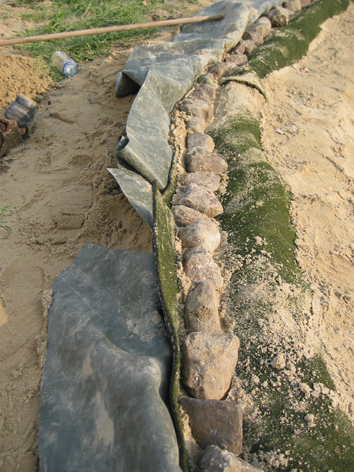

An sich kann es funktionieren.
Ich würde aber die Pflastersteine aussen nicht nur ranlegen. Die Pflastersteine können mit der Zeit wegsacken. Ich würde die Pflastersteine in ein Mörtelbett setzen ( natürlich schön in waage!!! ).

Hallo Katrin
Wenn du von aussen noch eine Reihe Pflastersteine so legst das die Folie samt Matte möglichst senkrecht stehen bleibt und keinesfalls Kontakt mit der Aussenwelt des Teiches hat, gibts nichts einzuwenden.
Besondere Sorgfalt musst du an den Stellen walten lassen wo die Folie Falten macht.
Viel Spaß
Reinhard

Hallo an alle!
Habe gestern eine provisorische Saugsperre um unseren Filtergraben gebaut. Guckt sie euch mal an und sagt mir, ob das wohl so funktioniert! Würde sie nämlich prinzipiell gerne dauerhaft so bauen, von innen soll es so bleiben, von aussen soll eine Reihe Pflastersteine
drangelegt werden.
