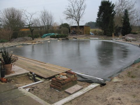

ich habe mir mal gerade Deine alten Beiträge vom letzten Jahr angeschaut und euer Teich ist ähnlich groß wie unser.Da würde ich auch sagen,erst mal gucken wo das Wasser geblieben ist.Bei der Menge die weg ist und ihr keine feuchte Stelle im Garten hattet ist dies dringend zu überprüfen ob die Folie undicht ist. Also wie Sam schon geschrieben hat Wasserspiegel anheben.Vorher einen wasserfesten Strich machen und gucken.Sollte es tatsächlich verschwinden,einen völlig windstillen Tag abwarten,Wasserspiegel wieder anheben,eine handvoll Mehl breitflächig aufs Wasser streuen und gucken in welche Richtung es zieht.So kann man in etwa schon die Lage des Lecks orten.:ohmy:

ich würde mir Gedanken wegen des verschwundenen Wassers machen! Bevor ihr die Frostschäden in irgendeiner Form saniert solltet ihr meiner Meinung nach überprüfen, ob nicht eine Undichtigkeit vorliegt.
Das heißt nach Auftauen des Eises würde ich den Wasserspiegel um
10-20cm anheben, sollte der Wassespiegel dann wieder auf den jetzigen Stand sinken ist irgendwo ein Leck.

Danke für Deine Antwort.Es macht Sinn den oberen Bereich der ja u.a.
dem Frost ausgesetzt ist, dicker zu machen. Reissen wird es später mit Sicherheit,jedenfalls bei uns.Wir haben zwar den Moorboden komplett entfernt aber darunter befindet sich Flußsand und wir haben Probleme
mit hohem Grundwasser.Dies hat uns im letzten Jahr schon im September einen Strich durch die Rechnung gemacht und wir konnten nicht vermörteln.Nun ist der Teich mit Grundwasser gefüllt(reingepumpt, nicht reingelaufen
) und überwintert. Grüße von Moorhexe
