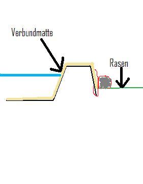

Hallo Teichfreunde
Da ich in der Bauphase keinen Fehler machen will den ich später bereue frag ich lieber noch einmal nach ob Ihr diese Lösung für Akzeptabel haltet.

Hallo Woodruff,
nach deiner Skizze gebaut hat du in Zukunft Wasserverluste durch die Kapillarwirkung. Nicht im ersten Jahr, wo die Verbundmatte neu und nicht mit Sand durchsetzt ist. Durch Regenwasser, Staub, Teichwasser u.v.m. setzen sich aber die Zwischenräume der Fasern wie beim Einschlämmem nach und nach zu ---- und dann hast du eine schöne Kapillarwirkung.
Noch ein wichtiger bautechnischer Hinweis, um die Kapillarwirkung absolut sicher zu verhindern, musst du gemäß den NG-Bauanleitungen (Saugsperre) die Folie bis über die Wasserlinie wieder hochführen.
Mach da keine Kompromisse, du ärgerst dich schwarz wenn du dann ständig grübeln musst, liegt der Wasserverlust nun an der Kapillarwirkung oder vieleicht doch ein Loch in der Folie....
Gruss
Gruss

Hallo Woody,
ich würde auf jeden Fall (wenn du noch Folienreserve hast) mit der Folie eine Saugsperre errichten, d.h. die Folie nach unten und dann wieder nach oben führen und dort fixieren.
Matthias

Hallo Teichfreunde
Danke für die schnelle Hilfe und info,also werde ich nach dem einschlämmen noch etwas Folie am Rasen lassen. So kann ich ja den Übergang als Rasenkante benutzen ohne das man die Folie sieht .
Grüße
Woody
Grüße
Woody

ich würde die Folie trotzdem noch etwas herumschlagen und
absichern.
Wenn der Bau neu ist, kann auch noch etwas absacken, dann hast du Reserve.
Wenn es abgeschnitten ist ist es halt ab!
Peeti
absichern.
Peeti

Verbundmatte allein hat keine Kapillarwirkung. Anders sieht das aus, wenn Sand mit im Spiel ist. Der sorgt dann dafür, dass das Wasser weg ist.
So wie du das bauen willst, ist das OK.

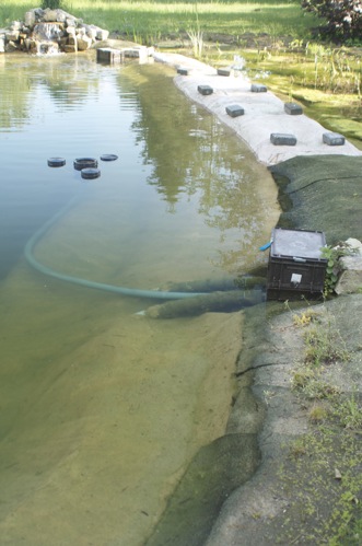

Hier auf dem Bild sieht man (über dem Saugsammler) Ufermatte, die auf Zement liegt. Die ist, ausser wenn es regnet, immer trocken.
