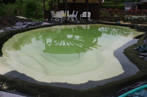

Bei uns stht das Wasser maximal 10cm unter der Kante zum Rasen, stellenweise auch nur 5cm.
Das war natürlich beabsichtigt, da es uns besser gefällt wenn der Wasserspiegel nur knapp unter der Rasenkante liegt.
Manche Teiche sehen ja aus wie ein gefluteter Bombenkrater, da der Wasserspiegel oft bis zu einem halben Meter unterhalb steht.
Aber natürlich jeder wie es ihm gefällt.
Bei normalen Badebetrieb ist das absolut kein Problem und wenn beim Herumtoben mal Wasser auf den Rasen rausgeht ist das sicher auch kein Problem.

herzlichen Glückwunsch, sieht toll aus. Da werden die Kiddies sich aber freuen...
Bei uns haben sich 10 cm bewährt, dann geht nicht so viel rüber über die Kante. Außerhalb der Saison haben wir den Wasserstand etwas höher. Das wird die Erfahrung lehren. Unsere springen auch vom Steg mit ner A...bombe, das gibt schon Wellen.

Gestern haben wir den Teich geflutet. Ca. 65 m³ Wasser gingen rein. Der Filtergraben hat seit zwei Tagen schon Wasser.
Befüllt haben wir jetzt erst einmal bis etwa 10 cm unter den Uferwall.
Unser Ufergraben ist noch nicht ganz ausgestochen, wird aber im Mittel ungefähr 30 cm breit sein.
Wir haben selber drei Kinder und in der Nachbarschaft gibt's noch ein paar dazu - deshalb gibt es Befürchtungen, dass beim intensiven Planschen der Rasen überflutet werden kann, wenn wir das Wasser noch höher einlaufen lassen. Der Schwimmteich hat eine Länge von knapp 12,5 m ist 5 - 8 m breit und jetzt etwa 1,1 - 1,4 m tief.
Wenn der Ufergraben mal fertig ist wird er von aussen durch Rasenkantensteine (diese mit den gebogenen Enden, die man schön "geschwungen" verlegen kann) im Mörtelbett eingefasst. Nach innen wollen wir die Teichfolie mit dem "Green Liner" aus PVC befestigen.
An einer Seite haben wir, da ist der Uferwall 2 cm niedriger, ein Moorbeet angeschlossen. Das ist aber noch leer. Bei Hochwasser soll das Wasser dahin fliessen. Von dort ggf. mit einem Überlauf (hat den einer schon eingebaut und Erfahrungen?) oder "einfach so" in Richtung Gebüsch weiterfliessen.

So sah es heute morgen aus:
Und hier die Umfrage:
1. Wie hoch habt ihr das Wasser im Teich normalerweise stehen?
2. Wie sind eure Erfahrungen mit dem Überschwappen beim Toben und Springen?
