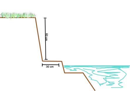

reinhardsiess antwortete auf Aw: Steine im Wasser
Hallo cometa
Den Hang hinter der Trockenmauer etwas mehr geneigt und ich sehe da absolut kein Problem.
Natürlich sollten die Steine nicht zu klein sein.
Wichtig bei so einer Trockenmauer ist das die Steine ordentlich verzahnt (sich selbst stützend) gesetzt werden, dann hält das für immer und ewig.
Grüße Reinhard

cometa antwortete auf Aw: Steine im Wasser
Hallo Martin,
danke für die Antwort.
Kann man das auch anders machen....für Vorschläge bin ich immer offen.
Hier mal eine Skizze vom Profil.
Lieben Gruß auf GÖ

10 Juni 2009 15:32 #9026
von martin karstens
Gruß aus Schleswig-Holstein
martin karstens antwortete auf Aw: Steine im Wasser
Ich denke das sollte kein Problem sein. Problem ist nur das der Trockenestrich und die erste Schicht im Wasser liegt. So wird im Winter der Frost die Steine vom Estrich lösen. Was aber nicht das ganz große Problem ist. Wenn die Trockenmauer leicht nach hinten kippt und die Steine nicht zu schmal sind wird es trotzdem halten.
