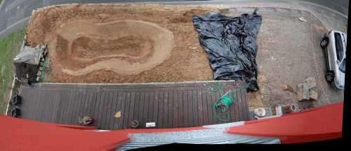

09 Apr. 2012 08:41 - 09 Apr. 2012 08:51 #15641
ThorstenC antwortete auf Aw: Wie die Leitungen verlegen?
Der Norbert hat es schon gesagt:
Mit einem Folienflansch in einen Pumpenschacht- oder Keller durchgehen.
Den Folienflansch in mind 40cm Wassertiefe, damit er Eisfrei bleibt!!!
Ich habe einen schon zu hoch gemacht.....
Dort steht ggf. dann ein Vorfilter in Schwerkraft (z.B.USIII, später Trommelfilter, Vließfilter etc.), dann erst die Pumpe trocken.
Also plane neben dem Teich einen Pumpenkeller.
Es ist zwar aufwändig, lässt sich hinterher aber nicht mehr so einfach direkt am Teich einbauen.
Bei Deiner Teichform ("Acht") mind. zwei BA!
Einen oder zwei Skimmer in Hauptwindrichtung brauchst Du auch noch.
Ich verrohre alles bei mir im Teich über der Folie in 110er KG- Rohr.
Dazu richtige BA aus ABS- Kunststoff.
Skimmer kommen bei mir diese Rohrskimmer rein.
Diese werde auf ein senkrecht stehendes 110er KG- Rohr einfach aufgeschoben.
Baust Du mit Filtergraben- oder ohne????
Fisch- oder Schwimmteich??
Falls Fisch(Koi)- so musst Du bei der Filterabfolge umdenken!!!
Dann musst Du von jedem Absaugpunkt (BA/Skimmer) über einzelne Folienflansche in den Pumpenkeller, Dort Grobfilter und ggf. folgende Filterstufen.
Alles in Schwerkraft- das heißt Oberkante Filter 2cm höher als Teichwasserspiegel.
Danach kann das vorgereinigte Wasser gerne durch einen filtergraben laufen.
Das Problem sind die Ausscheidungen der Fische.
Die großen Stücken müssen rausgefiltert werden, bevor sie "in Lösung" gehen und das Wasser düngen.
Deswegen muss man vorher wissen:
Schwimmteich ohne Koi- NG Filterabfolge
Koiteich- erst Filter, dann Pumpe in Schwerkraft- dann FG.
Wenn Du jeden Tag 1kg Futter für die Fische reinschmeisst, kommt jeden Tag ein Kilo dickes hinten raus.
Ich bin auch noch am bauen und habe mir ständig den Kopf zerbröselt.
Letztendlich kann ich mein System später ohne große Umbaumaßnahmen "umdrehen".
Wenn Du im und am Teich vorher richtig planst- dann hast Du hinterher keinen Ärger bei Nachrüstungen mit Filtern etc.
Wichtig ist die Verohrung in mind 110KG von allen Ansaugpunkten und der großzügig bemessene "Pumpen- und Filterkeller"
Dann kannst Du später einfach im Trockenen nachrüsten was Du möchtest- Vorfilter- Pumen- Feinfilter etc....
Ich habe auf dem Dachboden noch einen NG-Filter komplett zu stehen. Dazu einen riesen Stapel von diesen ÖKÖ- Feinfiltermatten.....
Ruf mich ruhig an, oder komm vorbei. ich wohne südl. am Berliner Rand 15732 Schulzendorf.
0171 3496886.

08 Apr. 2012 17:48 - 08 Apr. 2012 18:42 #15628
von Oliver123
Oliver123 antwortete auf Aw: Wie die Leitungen verlegen?
Vielen Dank für die schnelle Antwort.
Ich versuche mal zusammenzufassen:
Falls ich die Pumpe nicht in den Teich lege benötige ich:
- Pumpensammler
z.B.
Pumpsammler NaturaGart ZST P31/3
ZST P31/3
oder
Pumpsammler NaturaGart ZST P62/3
ZST P62/3
- Pumpenschat-Verbindung
z.B. Pumpenschacht-Verbindung 2 Zoll
Verbindung-2-Zoll
oder 3 Zoll
Verbindung-3-Zoll
oder verwende ich da eine NaturaGart-Dammdurchführung
Naturnahe Filtertechnik für ZST-Schacht-Anschluß?
Dammdurchfuehrung
Muss die Teichwand für die Durchführung senkrecht sein? Oder kann ich da dann einfach einen Schlauch anschließen der auf den Grund des Teichs führt?
Anbei noch ein Foto vom aktuellen Stand.
Links soll noch ein Bachlauf hin, der Filter soll rechts vom Teich stehen.
Da kommt dann gleich die nächste Frage:
Da der Filter tiefer als die Bachquelle ist, komme ich wohl nicht um eine 2. Pumpe herum. Muss diese dann mit einer separaten Durchführung / Pumpenschacht angeschlossen werden oder bekomme ich das in einem Aufwasch hin?
Vielen Dank im Voraus
Oliver

08 Apr. 2012 11:00 - 08 Apr. 2012 11:03 #15620
von Norbert66
Norbert66 antwortete auf Aw: Wie die Leitungen verlegen?
Hallo Oliver,
ich würde immer den Weg über einen Folienflansch gehen, meinen Teich habe ich nachträglich so umgebaut.
Vorteile: Ein Schwerkraftsystem ist möglich, die Pumpe kann außerhalb aufgestellt werden und nach Stopp wieder selbst ansaugen, im Winter geringeres Risiko dass die Leitung einfriert.
Zur Pumpe: Außerhalb des Teiches brauchst Du keine 12V Pumpe, sie sollte unterhalb der Wasseroberfläche stehen.
Letzte Änderung: 08 Apr. 2012 11:03 von Norbert66. Begründung: Ergänzung
