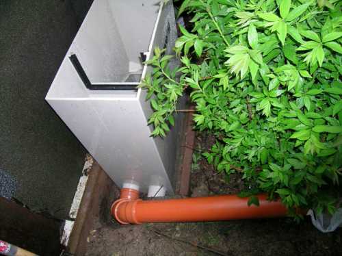

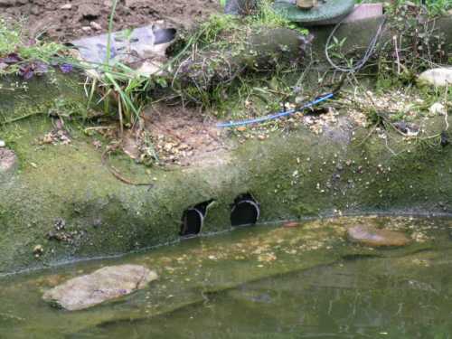

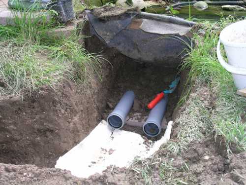

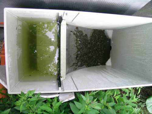

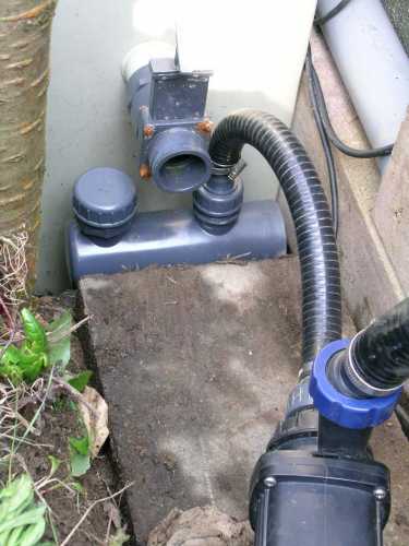

die Dammdurchführung scheint mir für deinen Zweck ungeeignet, ebenso eine 2" Verbindung wenn schwerkraftbetrieben. Es ist aber schwer irgendwelche Ratschläge zu geben wenn man nicht weiß was Du mit dem Teich vor hast. Bei Fischbesatz, insbesondere Koi musst Du dir Gedanken über eine Vorfilterung machen, sonst wirst Du zum 'Filterauswaschmeister', das war bei mir auch Auslöser für den Umbau.
Zwei 75iger (Skimmer & Bodenabsaugung) Folienflansche, HT-Rohr und Zugschieber über ein Y-Verteiler mit einem 100-KG Rohr an ein Ultrasiev II angeschlossen.
Hier ein paar Bilder, Bild 4 zeigt den Ausgang vom Ultrasiev, da hättest Du auch die möglichkeit eine zweite Pumpe für den Bachlauf anzuschließen un das Wasser ist sogar vorgefiltert. Auf dem letzten Bild lasst sich der Saugkorb auf dem Grund und der Skimmer gut erkennen.
