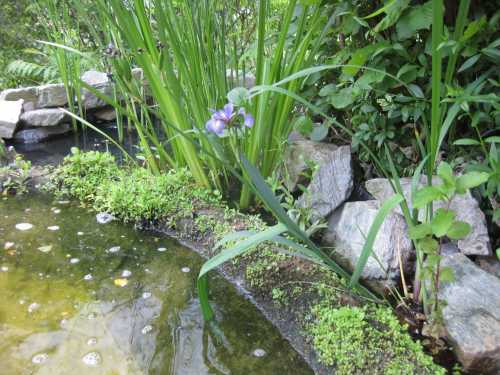

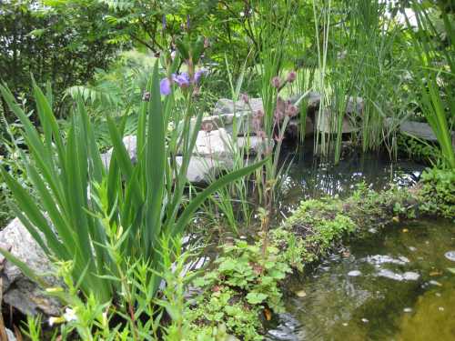

Hallo Sauersbester,
ich habe mir eben auch mal Dein Picasa-Album angeschaut (gefällt mir auch gut) und denke, Becker hat den Nagel voll auf den Kopf getroffen, ....auch wenn ich eine etwas andere Lösung vorschlage.
Vor allem das Bild 16 in Album 5 fällt mir extrem auf. Wenn ich das richtig interpretiere dann befindet sich die Erde im UG auf gleichem Niveau wie der Uferwall und liegt teilweise sogar obenauf. Wenn Du dort Wasserpflanzen einsetzt sollte da ja eigentlich auch Wasser zu sehen sein (siehe Bilder) und nicht nur Erde. Ansonsten hat der Niederschlag wahrscheinlich bei einem Starkregen gar keine Möglichkeit abzulaufen und schwappt über. Selbst bei einem kleinen Schauer werden dort sicher Erdklumpen in den Teich spritzen(?).
Was passiert denn wenn Du einen 10-Liter- Eimer Wasser plötzlich reinkippst? Läuft alles gleich weg?
Zu bedenken ist sicher auch, dass die Ufermatte ja auch etwas dicker und nicht wasserdicht ist. Dein tatsächliches Uferwallniveau befindet sich auf Höhe der darunterliegenden Folie (also wahrscheinlich noch unterhalb Deines Mutterbodens im UG).
Den Uferwall zu erhöhen kann ich mir irgendwie nicht vorstellen. Ich würde einfach mindestens 5 cm Muttererde rausholen um dem Wasser genug Zeit zum Ablauf zu geben.
Wenn die Drainage es dann auch bei einem sintflutartigen Wolkenbruch nicht schafft, dass Wasser überschwappt, würde ich zusätzliche Abläufe bauen. Eventuell könntest Du den Wall auch (teilweise) entfernen oder absenken um das Wasser natürlich ablaufen zu lassen.
Auf Bild 15 sehe ich einen abgetrennten Bereich im FG. Das sieht aus wie ein Ufergraben(???). Aber da hast Du wahrscheinlich die Muttererde schon raus, weil um den FG ja kein UG gehört?
Ich wünsche weiterhin alles Gute auf dem Weg zum kristallkaren Badespaß.
Thomas
