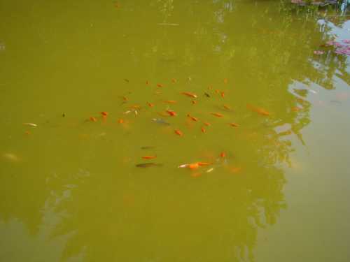

Leider ist er bereits im Winter 2011/2012 grün geworden und bis heute geblieben.
Wasserwerte sind laut Teststäbchen super.

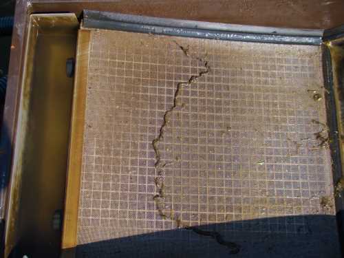

Der Grobfilter GF-17/03 ist zweimal am Tag so zugesetzt, dass er abgebürstet werden muss, weil das Wasser sonst über die Barriere läuft.
Auf dem Bild sieht das so aus als ob der Dreck nach unten gedrückt würde. Das ist aber nur deshalb, weil ich den vorhin abgebürstet habe.
In 4 Stunden sind die Maschen komplett zugesetzt.

Fischbesatz ist relativ groß, viele Goldfische, die sich natürlich auch vermehren.
Außerdem haben wir jeden Frühling einige Frösche drin, die ihre Kaulquappen ablegen.
Wie gehe ich nun am besten bei der Ursachenforschung vor? Ich möchte das Wasser ganz klar bekommen.
