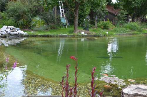

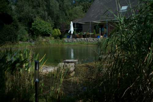

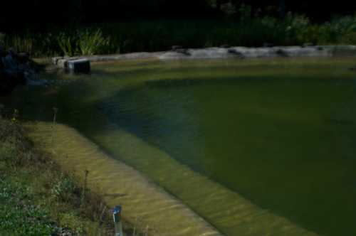

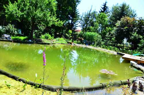

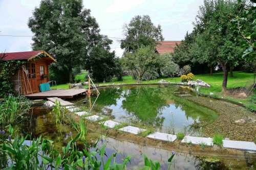

Hallo!
Kommt mir etwas komisch vor, das sich dein Wasser nicht
Langsam klärt. Die Schwebalgen müssten doch die Nährstoffe langsam verbrauchen.
Hab meinen Teich anfang April 14 befüllt u. die Pflanzen ende April gepflanzt, hatte bis Juni etwas trübes Wasser, seit ca 7 Wochen absolut klares Wasser!
Die Pumpe läuft 8 St je Tag,(Nur Filtergraben ohne Filter),die Pflanzen wachsen sehr gut. Hast du sicher keinen Nährstoffeintrag?? Habe bei mir nichts zugesetzt, nur mit Wasser eines anderen Teichs beimpft. 1. Foto ist vom 7.6.14,die Anderen von Juli-August.
Lasse die Pumpe vielleicht auch länger stehen, halbe Stunde kommt mir sehr wenig vor, die Schwebstoffe haben da zu wenig Zeit zum Absetzen. Ich lass die Pumpe mind. 2St.stehen.
Wünsch dir viel Erfolg u. klares Wasser!
