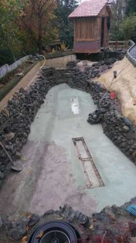

also Salamander das Häuschen steht auf einem massiven Fundament.
Habe für den Teich eine ca.23 m lange Stützmauer setzen müssen und habe für die Trennung von ST und FG den Übergang mit 17er Schalsteinen abgemauert und die Bodenplatte für das Häuschen mit einem Überstand von ca. 50 cm draufgegossen.
ist allerdings nicht auf meinem Mist gewachsen, hatte jemand vom Fach an meiner Seite.
(hab mal ein Bild beigestellt)

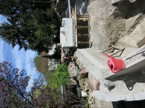

Denke jetzt auch mal, dass ich für den Skimmer einen separaten Kreislauf benötige....der Skimmer ist wie zu erwarten natürlich auch einbetoniert und mit Natursteinen verkleidet, da müßte ich mit dem Presslufthammer ran um den wieder mobil zu machen :blink:
(hab mal ein Bild beigefügt)
