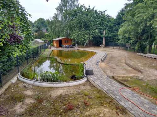

Hallo Marcus
Jetzt ist wieder alles besser.
Blütenpollen sind durch,
Pflanzen sind fast alle angewachsen,wenig Ausfall
Irgenetwas frisst meine Tanenwedel bis auf den Stiel ab :S sonst ist alles gut dabei.
Habe mich jetzt auch entschieden den FT zu vergrößern.
Dafür fällt dann der Bachlauf flach.
Hier werde ich dann das eine oder andere dazu loslassen.
www.teichbau-forum-naturagart.de/index.p...eich-nrw-niederrhein
Bis auf eure Meinung gespannt und für Tipps dankbar.

Hallo Frank,
das ein neuer Teich, auch wenn er bepflanzt ist erst einmal grün wird ist ja ganz normal.
Es sind noch viel zu viele Nährstoffe im System und die Pflanzen sind noch sehr klein und sehr wenige.
Hinzu kommt der in diesem Jahr auch bei uns extremer Blütenpolleneintrag, Wahnsinn was da in kurzer Zeit zusammenkommt.
Das wird sich aber im laufe der nächsten Jahre noch ändern. Mein FG ist so gut wie zugewachsen und nun auch seit letztem Jahr immer klar geblieben, ohne zusätzlichen Filter und UV.
Das hat allerdings fast 3 Jahre gedauert.
Auf dem einen Foto wirkt der FG gegenüber dem ST gar nicht so klein, kann aber auch täuschen.
Mich hatte man damals in der Planungsphase vorgewarnt das der FG eventuell etwas zu klein ist, wollte aber damals nicht größer bauen.
Heute sehe ich (und sogar meine Frau) das anders, ich würde den ST und den FG größer bauen.
Also wenn Platz und Geld vorhanden, spricht nichts dagegen einen zusätzlichen FG zu bauen.
Wird dann sicherlich stabiler funktionieren, so bekommst Du eventuell immer wieder mal bei hohen Temperaturen eine Grünphase.
Bekommst den neuen FG dann aber nicht mehr mit dem vorhandenen System verbunden, oder?

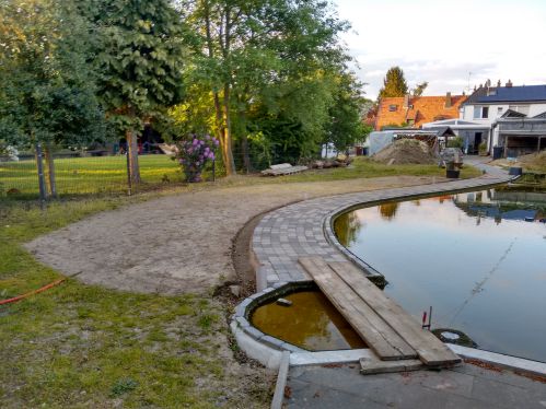

Jetzt mal als ergänzende Idee.
Zur Zeit ist mein FT sehr knapp bemessen um ohne weitere Technik und um in Zukunft so schön klare Teiche zu haben wie Salamander und Touranus muß ich wohl noch nachlegen.
FT rund 10% vom gesamt Volumen.
Uns würde eure Meinung intressieren.
Sollen wir auf der anderen Seite des Weges einen weiteren FT bauen? Dieser würde dann ca 15m lang.
Es kommt noch ein Bachlauf an der Trasse hinzu, die Lücke wird mit einer Brücke geschlossen.
Guß Frank und Susi

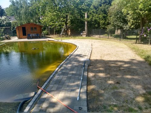

Das bedeutet das du mindestens 7500l Wasser die Stunde förderst. das wiederum bedeutet das der Schwimmteich 1,8 x am Tag durchströmt wird. Der Filterteich braucht etwa 75 min für eine Durchströmung. Das ist alles in Ordnung und ähnlich wie bei mir.
Entweder du brauchst Geduld und musst 1-2 Jahre warten ob es funktioniert.
Oder du erweiterst deinen FG gleich, das dauert dann aber auch wieder einige Jahre bis der sich eingefahren hat.
Oder Filter und UVC nachrüsten.
