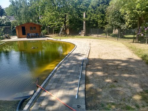

Hallo Frank,
Ja, das Leben eines Teichlers ist nicht leicht! :laugh:
Ich vermute dein Skimmer ist an der ZST angeschlossen, zieht er den richtig?
Wenn ich deine Signatur unten lese hast du einen FG ohne Filter und UVC.
Dein FG hat eine Länge von 6 m und ist 2,5 m breit. Wenn man eine durchschnittlich Wassertiefe von 0,4 m zu Grunde legt kommt man auf eine Wassermenge von 6 m³ im FG.
Wenn die Gesamtwassermenge 100 m³ beträgt, sind das gerademal 6,38 % der Gesamtmenge. Bei ST die nur mit FG funktionieren sollte die Wassermenge des FG idealerweise 30% - 50% der Gesamtmenge betragen. Auch wenn sich bei dir die Pflanzen im FG in 1 - 2 Jahren etabliert haben, wird es der FG alleine nicht schaffen.
Selbst FG in ausreichender Größe brauchen meist einige Jahre bis das Wasser klar bleibt.
Ich würde 1 NG Standardparalellfilter und mindestens eine Pro Clear 55 Watt UVC nachrüsten ( besser zwei ).
Du kannst ja die UVC in die Druckleitung vor dem Filter einbauen und danach mit einem Y-Stück auf die beiden Filter aufteilen.
Die beiden Standartfilter des Paralellfilters schaffen max. 4500 l/h pro Stück. Das heist die reale Fördermenge deiner Pumpe ( Förderhöhen korrigiert )sollte max. 9000 l/h betragen.
Mein Teich hat 130 000 l und der FG ca. 10 000 l ich habe es so wie oben beschrieben gebaut, und bei mir funktioniert es.

Erst mal Hallo zusammen
Sehr viele schöne ST und KT hier gesehen.
Nach ca.12 Monaten ist mein ST jetzt fertig
und es stellen sich die ersten kleine Probleme ein.
In der Nachbarschaft stehen 5 große Ahornbäume die gerade Blühen,
binnen einer Woche war mein Wasser grün bis braun.
Pro Tag sammel ich etwa 2 Eimer (10 Liter) Blüten ab inkl. Skimmer, aber der Blütenstaub bleibt bzw. über Skimmer in FT.
Teilweise ist der Teich ganz gelb.
Hat jemand eine gute Idee.
Habe aber auch erst ende April die Pflanzen gesetzt obwohl bereits im Nov 2015 Wasser im Teich war.
Gruß Frank
