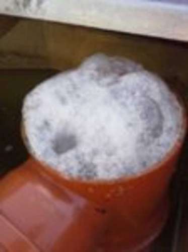

Naja, nur weil so eine Mammutpumpe keinen Motor hat ist sie nicht per se energetisch besser. Druckluft ist eine sehr teure Energiequelle.
Wir haben jetzt bereits wieder eine Sichttiefe von 70 - 80cm und der Schaum wird viel weniger. Was mich noch umtreibt ist, woran stelle ich fest, dass der Filter gereinigt werden muss? Wenn er überläuft? Der Filter wird ja mit steigender Beladung bis zu einer Grenze immer besser ... aber wann ist Schluss?

Ein Luftheber (Mammutpumpe)ist stromsparender als eine übliche Motorpumpe.
Bei mir wird der Schwimmteich 130 m³ ca. 1,6 mal in 24h umgewälzt und über die Filter geleitet.
Das stündliche Fördervolumen sollte in etwa so groß sein das der Filtergraben 1x pro Stunde durchströmt wird. So hat das Sediment genug Zeit sich im FG abzusetzen.

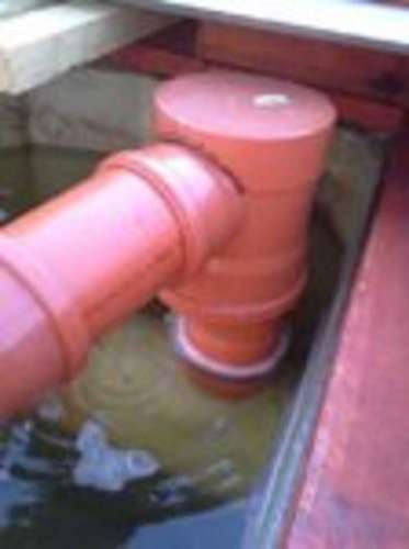

Das ganze lässt sich auch ggf. in einem senkrechten KG 110 Rohr selber nachbauen, was direkt neben dem Filter steht....
Unten der Pumpeneinlauf plus Luftzufuhr über eine kleine Membranluftpumpe (Luftheber mit Druckdose).
Oben ein Abzweig zum gepumpten Filter und ein Abgang für den Schaum.
Probieren- Basteln.
Probieren- Basteln.

Pumpen ausschalten.
Schaum entsteht, wenn das Wasser belüftet oder eben wie in Eurem Rieselfilter durch das Filtermaterial durchläuft.
An nat. Gewässern sieht ma ndes oft am Rand bei Wind und Wellen.
Abhilfe könnte ein Eiweißabschäumer sein.
Es gibt da auch gepumte Versionen, die sich ggf. in Euren Filterkreislauf integrieren lassen.
Eventuell Kleinanzeigen. "Abschäumer"
Bei mir ist der Abschäumer ein "Nebenprodukt" meiner Mammutpumpe oder Luftheber.
Funktioniert sehr gut- ohne Nebenwirkungen.
schaum wird im Kanal entsorgt.
Ohne Abschäumer sieht meine LH Einblaskammer sehr einladend zum Schaumbad aus.
Ansonsten einfach Ruhe bewahren und beobachten.

bei dem Schaum dürfte es sich um Eiweiß handeln das nicht abgebaut oder abgeschieden wird.
Die Schaumbildung ist von der Art des Einlaufs abhängig,auch die Wasser und Lufttemperatur scheint eine Rolle zu spielen.
In den Morgenstunden schäumt es meist mehr.
Es gibt Eieißabscheider die aber leider recht teuer sind.
