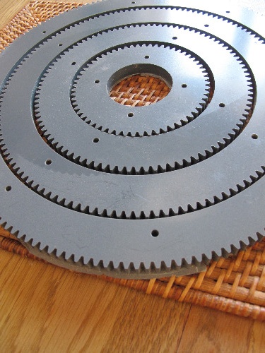

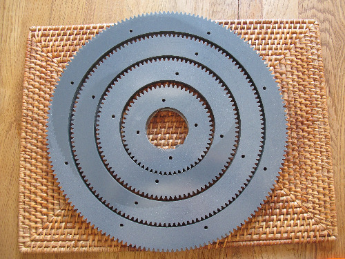

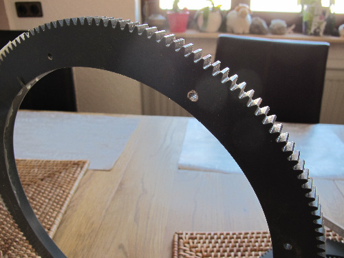

hier die Maße der Zahnkränze.
1 Stück 125 mm Durchmesser 60 Zähne
1 Stück 200 mm Durchmesser 96 Zähne
1 Stück 270 mm Durchmesser 128 Zähne
1 Stück 340 mm Durchmesser 168 Zähne
Die Zahnkränze sind aus Hart - PVC und 10 mm stark. Stelle bei Interesse deine e-mail Adresse kurz hier ein dann kann ich mich mit dir in Verbindung setzen.

10 Juni 2017 21:04 #25476
salamander antwortete auf Bau eines Trommelfilters
Ich messe die Zahnkränze morgen mal genau nach, und stelle ein paar Bilder davon ein. Dann kannst du dich entscheiden.
