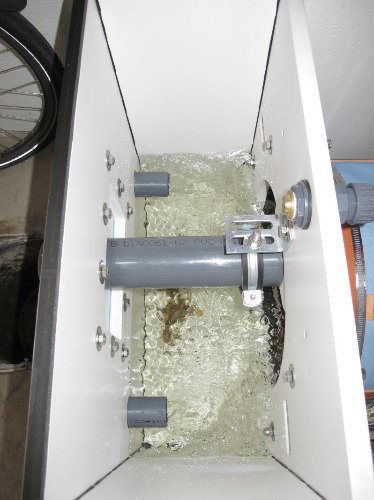

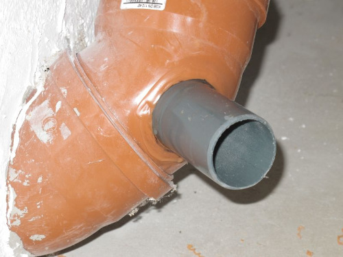

Das KG - Rohr führt zur Zisterne, ich habe ein 50 mm KG Rohr eingeklebt um das gereinigte Schmutzwasser des Filters in die Zisterne zurück zu leiten.

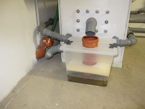

einfacher Absetzfilter aus einer Kunstoffbox gebaut.
Funktionsprinzip des Schmutzwasserfilters

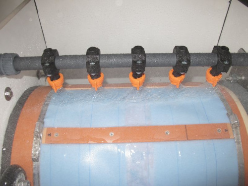

Das erste Wasser läuft ein.
Hinter der KG Abdeckung sind die Sensoren angebracht die den Spülvorgang auslösen
Erster Spülvorgang
Erster Spülvorgang

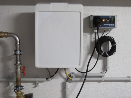

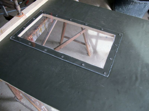

Filterabdeckung mit Guckfenster aus Plexiglas

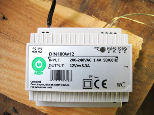

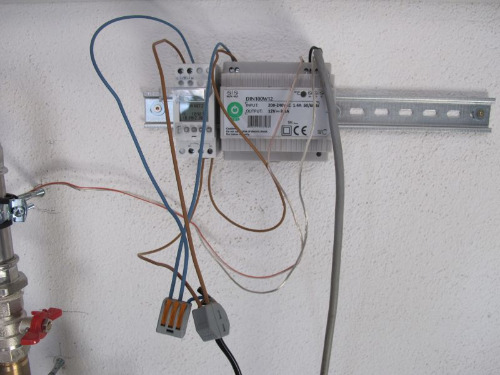

Provisorische Verdrahtung
Versrahtung etwas aufgeräumt

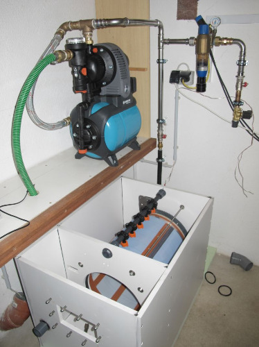

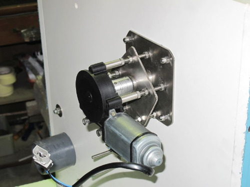

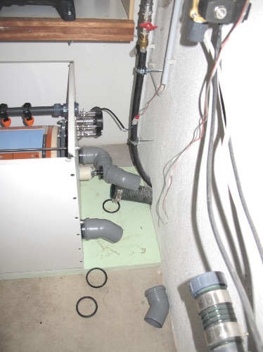

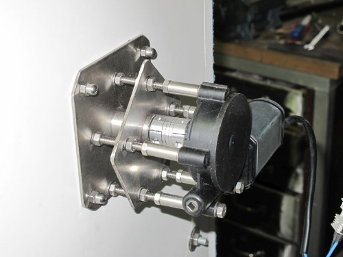

Der Filter steht an seinem Platz, das Hauswasserwerk der Zisterne liefert das Spülwasser. Die Spülwasserfreigeabe erfolgt über ein 12 Volt Magnetventil. Trommelfilterantrieb und Magnetventil werden mit einer WPS 3000 plus gesteuert.

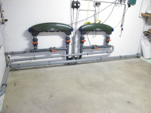

Anschluß der Rückläufe
Die alten Filter sind abgebaut und die Verrohrung ist fertig

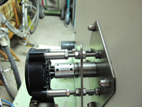

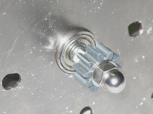

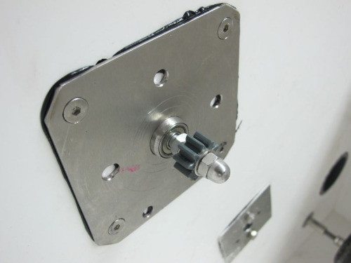

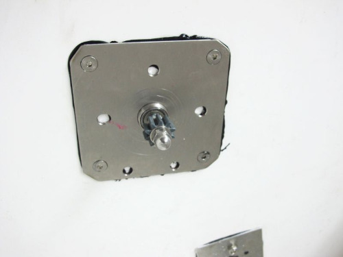

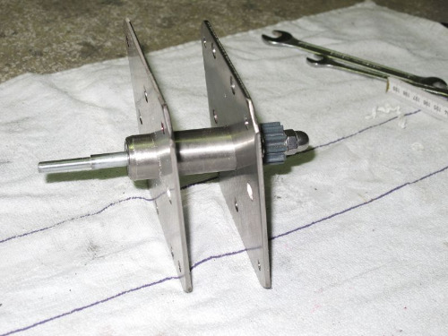

Die Antriebsachse läuft in einem Edelstahlrohr und ist mit 2 Kugellagern gelagert
Eingebaute Antriebsachse mit Zahnrad
