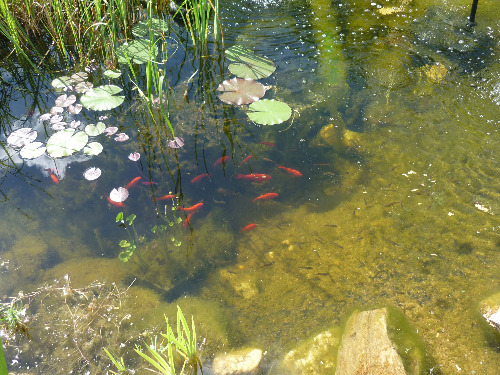

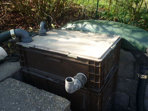

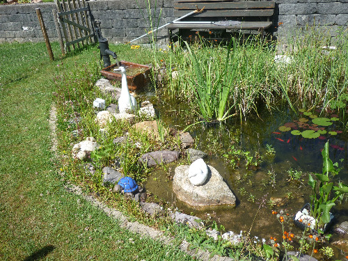

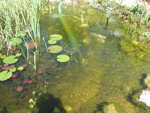

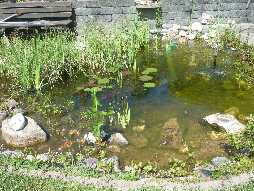

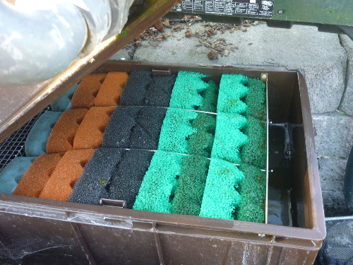

Hatt einbischen gedauert, aber jetzt sind die Fotos fertig die the Farmer haben wollte,
Infos zum Teich: Gebaut 2010 von einem Gärtner (hätte man nicht machen sollen, ist aber mal so),
ist 6x4 meter, 0.8m tief, bepflantzt, und Fische drin, NG Langzeitfilter, UV Lampe, Skimmer, Sprudeler (Sollte der das ganze Jahr laufen?). Den NG Filter muss ich fast jede Woche saubermachen, Grobfilter fängt einiges auf. Zum Bild ..790, es sind jetzt je 2 Filtermatten drin, die grünen groben sind immer voll Schlamm. Vieleicht hatt einer eine Idee was ich falsch mache, oder es ist alles ok. Man kann bis auf den Teichboden sehen, aber eben viel Schlamm.
Es gibt noch einen Bachlauf, mit Wasserfall, den ich aber sehr selten anstelle, weil die Steine das Wasser aufheizen.
Der Teich wurde sporadisch, (fast jedes Jahr) mit z.B. einer Schmutzwasserpumpe saubergemacht.
Wie schon gesagt, Teichsauger steht auf der Wunschliste.
Grüsse Willy
Grüsse Willy
