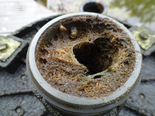

es ist ein Dauerthema - und es sind eigentlich immer die gleichen Gründe:
1) Die Leitung zum ZST-Schacht ist verstopft. Das passiert, wenn ein voller Skimmerkorb entleert wird und gestaute Schwimmschicht ohne Korb einströmt.
Lösung: Wasserschlauch durch den Schacht in die Leitung schieben und rückspülen
2) Die Leitung sinkt nicht ab, sondern es gibt eine Biegung nach oben. Da setzt sich früher oder später Luft ab.
Lösung: Leitung runterdrücken, Stein draufleg - die Luft entweicht dann nach einer Seite.
3) Leitung zu lang
Mit 3 - 5 m Länge in 50 mm-innen-Leitung läuft das aber ohne Probleme.
4) Leitung oder Skimmer bewachsen
Wir hatten mal eine Moostierchen-Kolonie im Skimmer-Ablauf (siehe Foto).
Lösung: Prüfen + reinigen
5) Ein Kunde hatte mal einen Frosch in der Leitung.
Lösung: intakten Korb verwenden.
Norbert von NaturaGart
