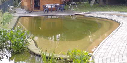

Kaktus01 schrieb: Wenn ich das auf deinen Bildern richtig sehe ist der Pflanzenwuchs noch sehr spärlich. Sieht das mit den Unterwasserpflanzen auch so aus?
Ja das Problem ist erkannt und ich habe mal einiges gedüngt mit den Tabletten von NG. Auch die Unterwasserpflanzen sind recht zurückhaltend.( Wasserstern ist leider ganz eingegangen )

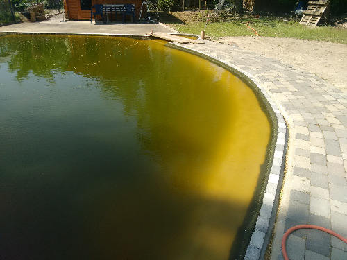

Für mich währe vorrangig die Schwebealgen zu begrenzen. Rein für die Optik

Warte immer noch auf den Effekt vom letzten Jahr, innerhalb von 4 Tagen von ganz grün bis ganz klar (Bodensicht). Zwischen den Bildern liegen 4 Tage und einmal Schlammsaugen.
