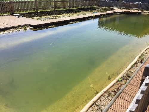

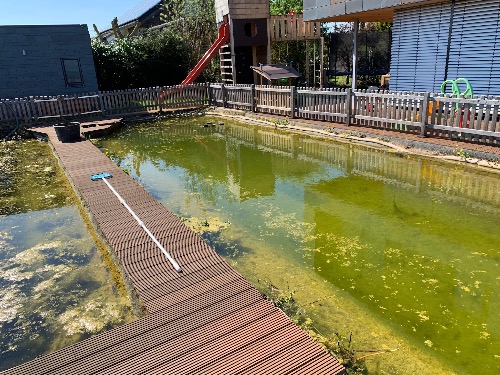

22 Apr. 2019 12:54 #28357
von Norbert
Hallo Christian,
zu Deinen Fragen:
Schlammsauger:
Kannst Du das Sediment nicht mit einem Besen zur Sedimentfalle schieben? Dann brauchst du den Schlammsauger nur noch in einigen schlecht erreichbaren Ecken einzusetzen. Du kannst dafür die Schieber schließen, bis der Wasserspiegel im Filtergraben ca. 20 cm abgesackt ist. Bearbeite erst einmal den Einzugsbereich einer Sedimentfalle. Öffne dann die Leitung – dadurch entsteht dort ein starker Sog.
Hier ist der Link zu einem Video, dass das zeigt und auch die Leistungsunterschiede zwischen Sanisee und Pondovac deutlich macht.
Schlammsauger-Video
Und das ist der Link zur WebCam eines Schwimmteiches deiner Größenklasse. So sieht deiner auch aus, wenn du den Boden sauber machst.
WebCam 14
Sediment-Verwendung
Das wird immer gern unterschätzt. Kann in den Filtergraben, dann wachsen Deine Pflanzen wahrscheinlich auch besser.
NaturaGart-Filter
Filtergraben nach einer solchen Absaugrazzia erst ein paar Stunden stehen lassen, bis sich alles abgesetzt hat. Den Filter wirst du ein paar mal öfter reinigen müssen, bis du die Anlage wieder im Griff hast. Aber dann reicht ein Abstand von 2 – 4 Wochen.
Skimmereinsatz
Ist normal: Der Wasserspiegel ist dann im Filtergraben etwas niedriger (hängt von verschiedenen Aspekten ab).
Nachfüllwasser
Eine Wasseranalyse bekommst Du von deinem Wasserversorger. Wenn Du den Boden wieder sauber hast, empfehle ich etwa 1 Monat später eine Wasseranalyse für den Teich.
Hier kannst Du die bestellen:
Wasseranalyse von NaturaGart
In den nächsten Tagen gibt es einige weitere Video-Mitschnitte der letzten Messe. Sieh dir dann mal die Referate vom Kollegen Dr. Kraus an.
Hier kannst Du Dich zum Newsletter anmelden – dann bekommst Du die Infos immer aktuell.
Newsletter-Anmeldung
Norbert von NaturaGart

Hallo liebe Teichbaufreunde!
bin neu hier im Forum und habe mal ein paar Fragen zu meinem NaturaGart Schwimmteich. Hoffe ihr könnt mir helfen und ein paar hilfreiche Tipps geben.
Das wäre super.
Habe mir vor 3-4 Jahren einen NaturaGart Schwimmteich bestellt Größe Schwimmteich 16x5m Größe Filtergraben ca.13x3m
Mit Pflanzen Mörtelung pumpe Folie Laubnetz schwimmststützen das volle Programm alles von NaturaGart funktioniert auch soweit.
Nur habe ich folgendes Problem:
Mein Wasser war immer recht trüb, grün deshalb habe ich letztes Jahr 2 Standartfilter mit 2 UV Lampen nachgerüstet. Und nochmals Pflanzen im Schwimmteich und im filtergraben neu gekauft und verbaut von NG. Durch den Filter wurde mein Wasser innerhalb 3-5 Tagen glasklar prima. Dadurch habe ich entdeckt wieviel Sediment auf dem Boden lag. Dieses versuche ich nun mit einem Schlammsauger von NG oasis 4 abzusaugen was aber aufgrund der Menge sehr schwierig ist. Wenn ich 2 Stunden sauge ist das Wasser so trüb das kein Mensch mehr sieht wo man saugen soll.
Wie bekomme ich das da raus? Hab ihr eine Idee? Wieder 2 Tage warten bis das Wasser klar ist und dann wieder saugen und dann so lange wiederholen bis es sauber ist? Oder leerpumpen und sauber machen und neues Wasser rein? Pumpt ihr das abgesaugte Zeug in den filtergraben oder raus ins Bett? Habe es bis jetzt in den filtergraben gepumpt und nicht wieder Wasser nachfüllen zu müssen mit Nährstoffen aber glaube das war falsch oder?
Das Sediment kommt wahrscheinlich daher das ich nicht frühzeitig sauber gemacht habe ( habe auch 1 Jahr kein laubnetz drauf gehabt hier sind aber nicht so viele Bäume siehe Bilder). Zusätzlich habe ich durch die Bepflanzung des Schwimmteiches Sand in den SChwimmteich bekommen die Pflanzen wurden ja damit eingepflanzt. Dieser ist dann teilweise abgerutscht und liegt jetzt auch noch auf dem Boden.
Jetzt wachsen fleißig Fadenalgen die auch vom Boden schon hochschwimmen.
Diese sammele ich mit dem Kescher und dem schwimmskimmer ein seit 3-4 Tagen. Wenn ich im Pumpenschacht komplett alles schließe und auf stimmen stelle sinkt der Wasserspiegel in einem filtergraben ist das richtig?
Habe das jetzt ausgetüftelt bis es etwa gleich bleibt vom Wasserspiegel und der Skimmer immernoch zieht.
Noch ein Problem habe ich da mein Teich sich in der prallen Sonne befindet und viel Wasser verdunstet muss von April bis September alle 4-6 Wochen ca 8-12000 Liter nachfüllen.
Dadurch kommen natürlich Nährstoffe in den Teich die ich nicht haben will Oder? Das Wasser hole ich teilweise aus einem Brunnen den ich extra dafür angelegt habe und wenn dieser leer ist aus der Leitung. Was kann ich da machen das Wasser vorher kontrollieren oder filtern oder wie macht man das? Das nicht soviel Nährstoffe da in den Teich gelangen.
Glaube dadurch wachsen meine Pflanzen auch sehr schlecht siehe Bilder.
So ich hoffe ihr versteht was ich meine und könnt mir helfen.
Die letzen paar Bilder sind noch dem ersten saugen und einsammeln der Algen mittels skimmer
Vielen Dank
Gruß Christian
