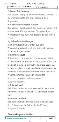

Hallo Lohschneider,
Du hast Recht, ich habe nicht bis zu Ende gedacht bzw. nicht die Beschreibung gelesen. Da der Schmutzauslauf (6) offen dargestellt war, lief für mich dort auch der Teich weg, wenn das Sieb verlegt ist. Ist am Auslauf ein Kugelhahn, oder besser noch ein dickeres Rohr oder ein Behälter und dahinter ein Kugelhahn, kann der Schmutz sich dort sammeln. Ist der Filter zu oder der Schmutzauffangraum voll, staut sich das Wasser so weit hoch, dass es über das Sieb überläuft und im System bleibt.
Man muss aber regelmäßig den Dreck durch Öffnen des Kugelhahns weglaufen lassen und darf nicht vergessen, den Hahn wieder zu schließen.
Vielleicht hat ja jemand praktische Erfahrungen mit diesem Teil.

Das mit dem Bofitec Siebfilter siehst du glaube ich falsch, hier die Beschreibung
