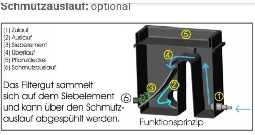

Für den letzten Meter bietet der freie Markt hervorragende flexible Schläuche an..
Jedes erhältliche und bezahlbare Spaltsiebsystem ist irgendwie schlechter als der NG Grobfilter, wenn dann, dann richtig und einen kleinen Trommelfilter vorschalten.

Hallo Alfons, wie schaut das bei dir mit dem Grobfilter aus, hast du ein Bild? Ich überlege mir einen Siebfilter zuzulegen. Einmal in Verbindung mit dem Schlammsauger, zum anderen aber zum vorschlagen, wobei ich da noch nicht weiß, ob das technisch
einfach umsetzbar ist. Die Überlegung war, statt wie jetzt zwei Filtersystem parallel zu betreiben nur noch einen und parallel dazu den Siebfilter.Aber deine Lösung und Umsetzung würde mich interessieren.
Angefügt ein Bild von bofitec, das ist meine Überlegung
