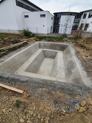

als erstes würde ich mir an deiner Stelle die Naturagart Arbeismappe und das Buch über Schwimmteich bestellen und studieren.
Du wirst ansonsten viel zu viel Zeit und Energie mit Rückbau usw. verschwenden.
Wenn man das System noch nicht verstanden hat macht es keinen Sinn mit dem Bau zu beginnen.
Beim Teich Profil hast du jedoch sehr sauber gearbeitet.
Jedoch fehlen, wie von Alfons schon erwähnt die Vertiefungen für die Sedimentfalle und die Dammdurchführung.
Viel Erfolg

Hallo Philipp,
also unsere Katze steht gern bis zum Bauch im Bachlauf und sortiert die Muscheln und Kieselsteine raus.
Warum willst Du die Katzen vom Teich fernhalten? Das ist doch kein Sandkasten.
Für die Zielsaugtechnik fehlt in Deiner Grube der Bodeneinlauf oder soll der notwendige Schlauch einfach so am Grund liegen?
Weiterhin fehlt der Dammdurchbruch zum Filtergraben. Das Wasser springt nicht über den Damm (auch wenn das hin und wieder jemand behauptet).
Du fragst mich, wie ich vorgehen würde ?
Auch wenn ich der rechteckigen Form nichts abgewinnen kann, würde ich auf einer Längsseite einen 2 m breiten Filterteich mit verschieden tiefen Stufen graben, dazwischen einen Damm von mindestens 50 cm Breite lassen, den Dammdurchbruch anlegen und einen Bodeneinlauf im Teichprofil vorbereiten.
Auf diese Art vergrößert sich die Gesamtfläche des Teiches nicht, Du gewinnst aber einen funktionierenden Filtergraben und eine vernünftige Zugänglichkeit des Teiches.

Hallo Alfons
Danke für Deine Hilfe
Hab mal ein Bild angefügt, so sieht der Teich jetzt aus. Da kommt noch Vlies und die Folie rein.
Masse 4.50m x 5.50m jetziger zustand
Geplant ist noch 0.30cm Sumpfzone und dann rundherum der FG mit den massen ca. 28m x 0.80m x 0.80m. Da wir sehr viele Katzen in der Nachbarschaft haben, habe ich mir gedacht ich zieh den FG einmal um den FT. Katzen mögen keine nassen Pfoten
. Über die Ziel-Saug-Technik in den Saugsammler, von da aus in den FG und am anderen ende (was wieder unmittelbar am gleichen Ort ist) über den Pumpensammler über einen kleinen Wasserfall zurück in den FT. Das wäre der Plan. Was oder wie würdest du vorgehen?
Gruss Philipp
