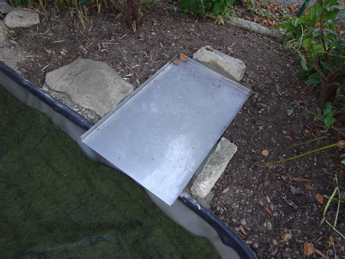

Hallo Alfons,
das war mein Ansinnen, ich dachte es beschreiben/zeigen andere Teichbesitzer ihre Lösungen und ich kann mir da was abschauen. Ich hab mich damit noch nicht intensiv beschäftigt, aber die Standartlösung von NG ist in meinen Augen hier nicht so toll. Das öffnen des Filterkastens macht nicht wirklich Spaß, die Leitungen und Anschlüsse sind unpraktisch. Außerdem die Gefahr, dass sich der Zuleitungs-Schlauch ablösen könnte und sich damit der Teich entleert, wenn das Wasser nicht durch Folie/Wanne aufgefangen wird. Das ist in meinen Augen suboptimal.
Wie geschrieben betreibe ich zur Zeit nur die Filtermatten und finde das super. Einmal vorsichtig abspülen, beim nächsten Mal auf den Kompost. Die Kosten halten sich in Grenzen, der Aufwand ist minimal, so muss das sein. Mache ich im Moment alle 2 Wochen. D.h. ich habe 6 Matten drin, die halten 2-4 Wochen.
