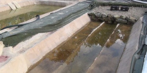

22 Sep. 2021 12:17 - 22 Sep. 2021 12:40 #33125
Lohschneider antwortete auf Saug-Vorfilter im Filtergraben verstopft
so ist es doch in der NG Anleitung enthalten, wir haben zumindest so gebaut. Muss mal schauen...
Ich habe die beiden Kästen gesetzt und die Vorfilter schön verlegt. Diese liegen auf Kies und werden dann langsam mit Kies verfüllt. Ich glaube ich habe 9/16er Kies genommen. Außen rum habe ich kleinere Granitleistensteine als kleine Mauer, diese endet aber knapp unter der Wasserlinie. Und innerhalb dieser losen Steinmauer ist alles mit Kies gefüllt. Der Kies ist ein Vorfilter, die Vorfilter die darin liegen müssen halt ausreichend dimensioniert sein. Un der Kies darf nicht zu fein sein, sonst kann es schon ein Problem geben.
Hier mal Bilder vor dem Kies und nach dem Kies und aus der NG Anleitung.
Wie hast du es denn gemacht?
Letzte Änderung: 22 Sep. 2021 12:40 von Lohschneider.

- Beiträge: 1048
22 Sep. 2021 06:44 #33119
Ganz ehrlich: Das ist der Grund, warum ich den Kieskasten in meinem Filtergraben sehr groß gestaltet habe, in diesem Bereich ist nur Kies - innerhalb des Natursteinmauerkastens - und den Mulm, der sich dort etwas ablagert, der wird 2mal im Jahr abgesaugt.
Also ich lasse den kompletten Bereich rund um die Pumpe nicht überwuchern und verschlammen, um genau das zu vermeiden.
